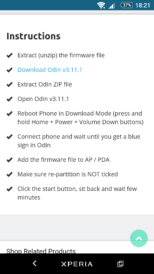

    Moze preko kiesa. Samo moras skinuti stariji onaj tj ne Kies 3 vec samo Kies. Ja juce flashao T110 (Tab 3 Lite), bio neki custom na njemu koji mi se nije pokazao nesto, tj isto je stock based samo izbacene neke stvari. Kad pocne ono da vrti ti idi tamo na meni postavke i firmware update i inicijalizacija. Onda posaljes tablet u download mode tj home+vol down+power uostalom reci ce ti sam. Onda jos pritisnes vol up kad ti zatrazi i trebalo bi da pise Downloading.

    Sa sammobile.com neka nadje za svoj model firmware i skine isti
  5. Reznor
    Moze i preko Odina pa nek vidi sta mu je zgodnije. Ja sam preko Kiesa unio model i serijski broj i nasao mi je sam odgovarajuci firmware i flashao. Ako ni to ne pomogne, onda je problem hardverske prirode. Na S3 sam imao slucaj da dodje do Samsung logo pa se resetuje, razlog je bio sto je power tipka stradala, kao da je bila stalno pritisnuta. A moze biti i baterija.

    Probao rootat sa sd kartice, nekakav je problem hardwerske prirode, krene sa flashom i stane, i restartuje se.
  9. Reznor
    Djeluje mi kao problem sa flash memorijom. Ako ne uspije obicni flash s odinom, mozes probati reparticioniranje s pit fajlovima.
