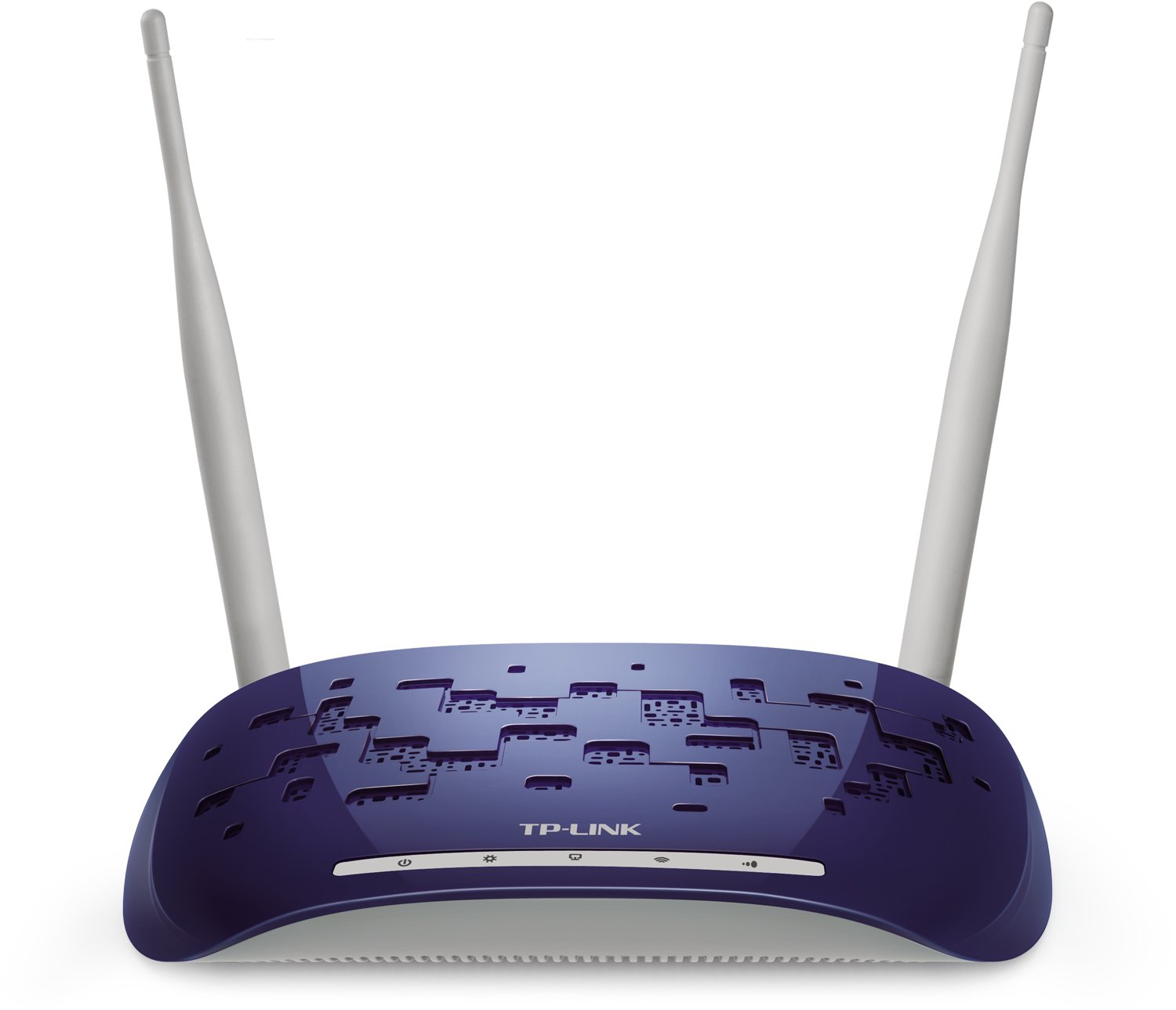

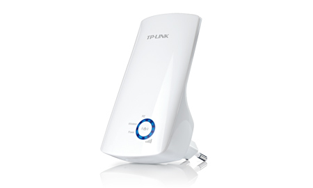

    To sto si stavio nije access point to su extenderi.
    WA901ND je access point , moras dovesti kabl do njega.
    Kod extendera ne moras kabl dovesti ali su performanse najmanje duplo losije.

    Pitanje 2 Ovo što sam ja postavio ne vrijedi para ili.. mogu relativno brzo bilo koji od ova dva iz Austrije dobaviti pa zato pitam. Jeli može proći ovaj TL-WA854RE

    Problem kod extendera je sto mora signal biti dovoljno dobar , ne mozes ga postaviti tamo gdje je los signal.

    Ja mislim da bi tebi bilo najbolje uzeti dobar i provjeren router.
    TP-Link WDR3600 ili Archer C5
    Koliko kvadrata imas?
    Ja sa ovim TP Link WA901ND pokrijem 140 kvadrata na dvije etaze.Kuca sva od cigle u dva reda.
    Krucijalno je gdje postavis router i kako usmjeris antene ako imas vise od jedne.
    Vise antene ne utjece na propustnost ali ti je lakse pokriti jednim uredjajem veci prostor.

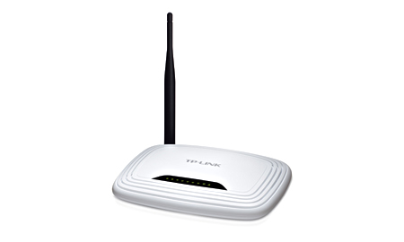

    Troškova će biti haman isto dok se uzme TL-PA2010KIT +Wi Fi router,ali za ovaj gore TL-WPA271KIT neće trebati dodatni router. Samo je pitanje hoće li biti "kavletnije" pokrivene prostorije signalom ako se uzme još jedan npr TL-WR740N
