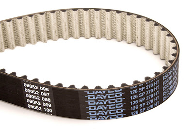

Kod mene je upravo SNR set sa Dayco remenom (SNR ne radi remenje nego lezajeve), kako Dino spominje ima taj "vostani" premaz:
