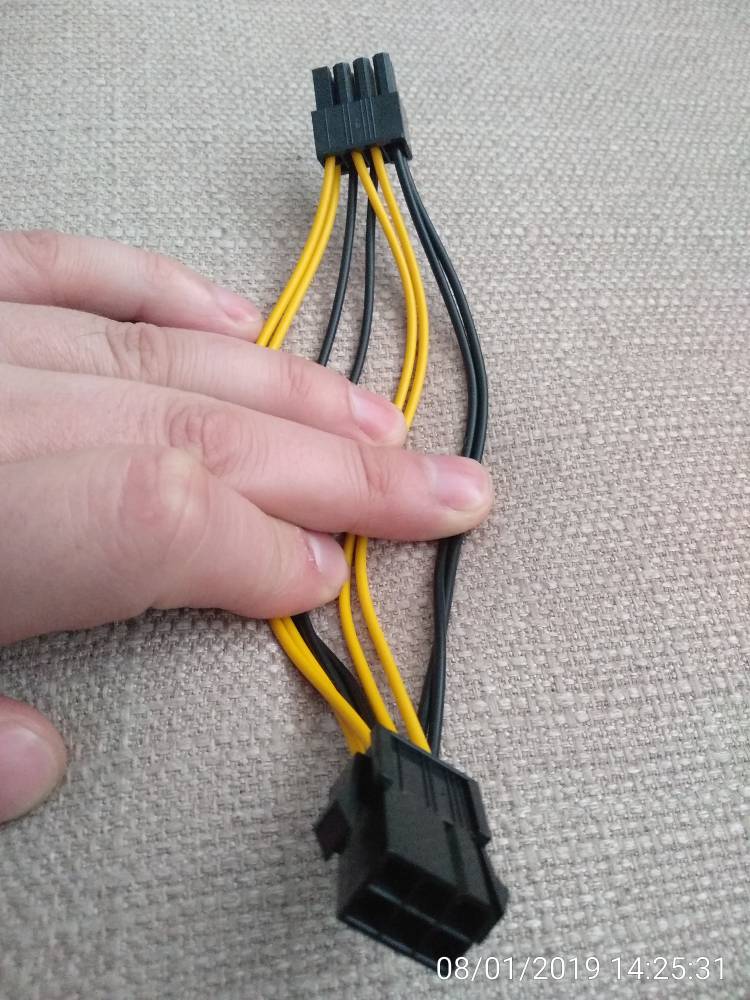

    Haj mi sad ovo objasni!?Stavio 6 na 8 pin adapter i nema slike na monitoru!???Primijetio sam kad ide preko adaptera, na grafickoj gori bijela neka lampica ,bar tako vidim kroz kuciste, a kad ustekam samo 6 pinski svoj, gori crvena lampica i tada radi normalno , a preko kabla gori bijela i nema slike na ekranu.BTW kabal ima 4 zute i 4 crne zice ako to ista znaci?

    Ocito da raspored zica na tom adapteru ne odgovara kartici. Koji je tacno model kartice?

    Bijela led se upali kada ubacis 8pin konektor, tebi zbog 6pin je upaljena crvena. Ne znam zasto nece da posta, jer taj adapter samo ima dodatne dvije zice za uzemljenje. Zute su +12V, crne su uzemljenje. Pogledaj malo raspored na njemu.

    Pa raspored i jeste cudan, koliko znam trebale bi biti na njemu 3 zute i 5 crnih ovdje je 4x4 dakle 4 zute 4 crne

    slikaj i jedan i drugi

    Da to nije 8pin ATX adapter za maticnu plocu :)

    Zar on ne dodje uvijek odvojeno 4+4, a 8 pin za gpu dodje 6+2?
  14. Reventon
    6+2 pin je direktno iz maticne, 8pin adapteri su izjedna samo treba naci odgovarajuci. Ovaj ocito ne odgovara.
    Mislim da moraju biti poredane tako da su sa jedne strane samo zute, a sa druge strane crne zice. Na ovoj gore slici ne vidim bas kako su poredane.
    Jel moguce da si naopako okrenuo muski 6pin u taj zenski 8 pin kada si spajao?

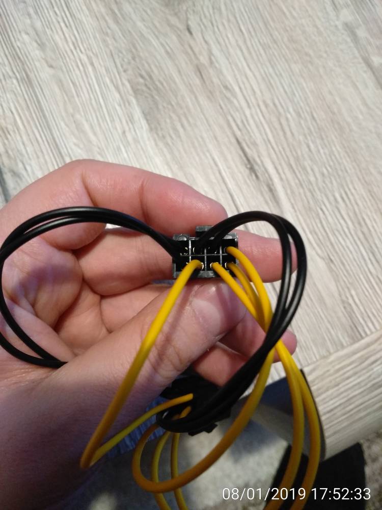

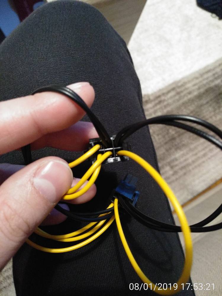

    Je li se meni cini ili na tom produzetku +12V (zuta) ide na pin 5?
  19. Reventon
    Treba definitivno postaviti jos koju sliku.
    @dmr
    I meni izgleda da je zuta.
  20. SpookyMoO
    Evo prva je zenska strana druga slika muska strana kabla.
