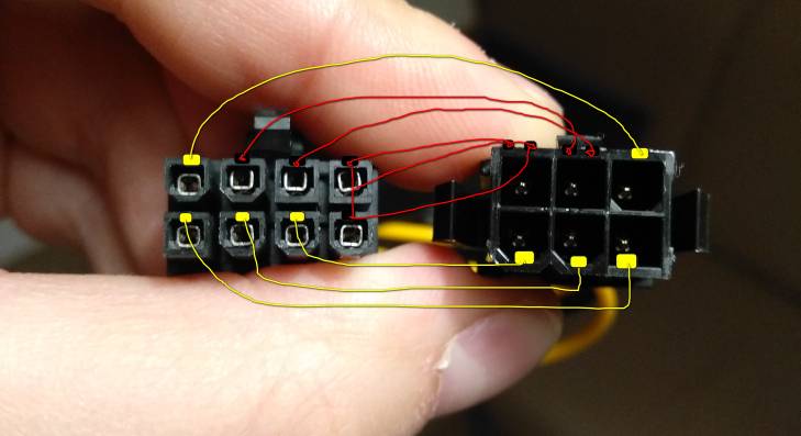

    Koliko vidim cini se da je dobar, samo su jednu zutu zicu iskoristili za masu, cudno
  2. SpookyMoO
    Pa nesto nije ok cim ne baca sliku kad ustekam.Ima li neko adapter ovaj da fino uslika da mozda izmajmunisem nesto sa svojim coekom za struju da se pinovi namjeste kako treba.Pogledaj molim te onaj sa ebaya koji je mislim pravi koji bi trebao da mi valja.Cini mi se da na njemu idu 2 crne na 1 pin nisam siguran.
  3. dmr
    Pa izgleda da su isti. Problem je sto ne vidim u kompletu oba i muski i zenski na tom produzetku tako da nemogu pratiti gdje koja zica ide. Vidi moras imati samo 3 zice sa 12V a ostalih 5 je masa.
  4. SpookyMoO
    Kao sto vidis 4 je zute 4 crne.Probacu ako stignem dijagram nacrtati kako sve tacno ide
  5. SpookyMoO
    @dmr evo ga

  6. dmr
    Pa dobar je. Probaj ima li slike na hdmiu ili display portu
