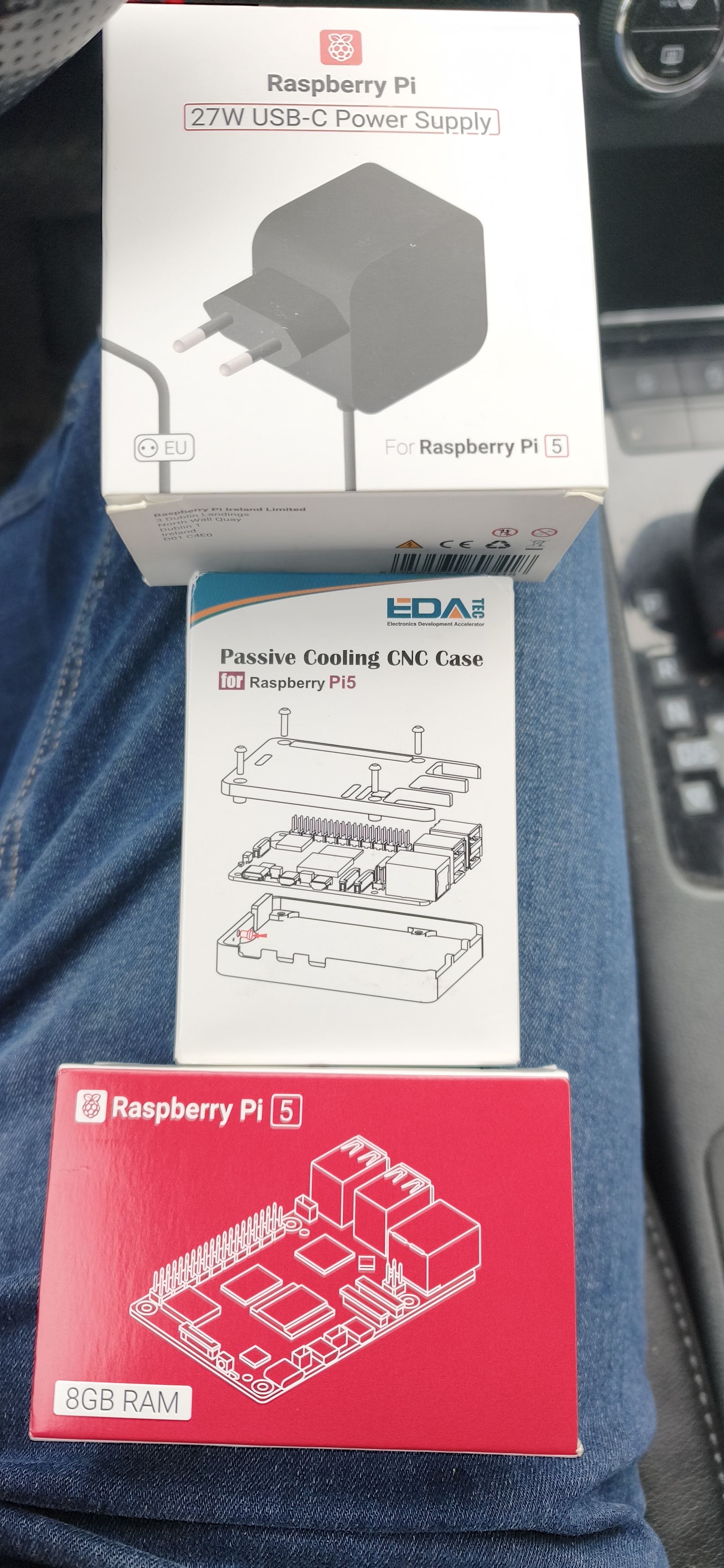

  11. SpookyMoO
    A jbg unda cu vjerovatno ulagati za gotov proizvod. Dodju li diskovi uz recimo jedan ovakav uredjaj, poput ovoga sto je Nale naveo?
    Evo došao rpi 5
    Sent from my Xiaomi 15T pro using Tapatalk

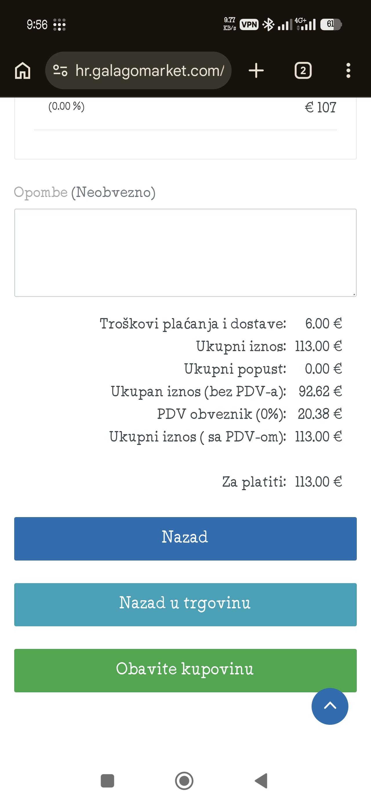

    Gdje se trenutno najvise isplati uzeti Raspberry? i ici na 16gb ili se drzati 8 gb? ako nije neka razlika
  17. SpookyMoO
    Ja sam uzimo na galago marketu : https://www.hr.galagomarket.com/
    Cijene vec rastu, ugrabio sam ovaj od 8gb, punjac i case, za 115eur sa dostavom. Dostava do BiH je 6eur a stranica je slovenacka.
    Jos sam neki dan uzeo m.2 hat da mogu nvme da nakacim.
    Nemoj da te cijene pocetne zbune, kad oznacis nasu drzavu tokom kupovine smanje malo cijenu
    NaLe! likes this.
  18. AggressoR
    AggressoR Komšija
    Sad je vec 133 eura. Valja pogledati pa narucit jedan, malo da se imam s cime igrati, ubijati dosadu.
  19. SpookyMoO
    Eee upravo to radim
    113 eur je kad sve dodas kazem ti ima popust na BiH
