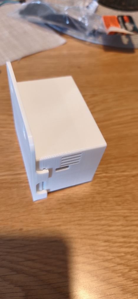

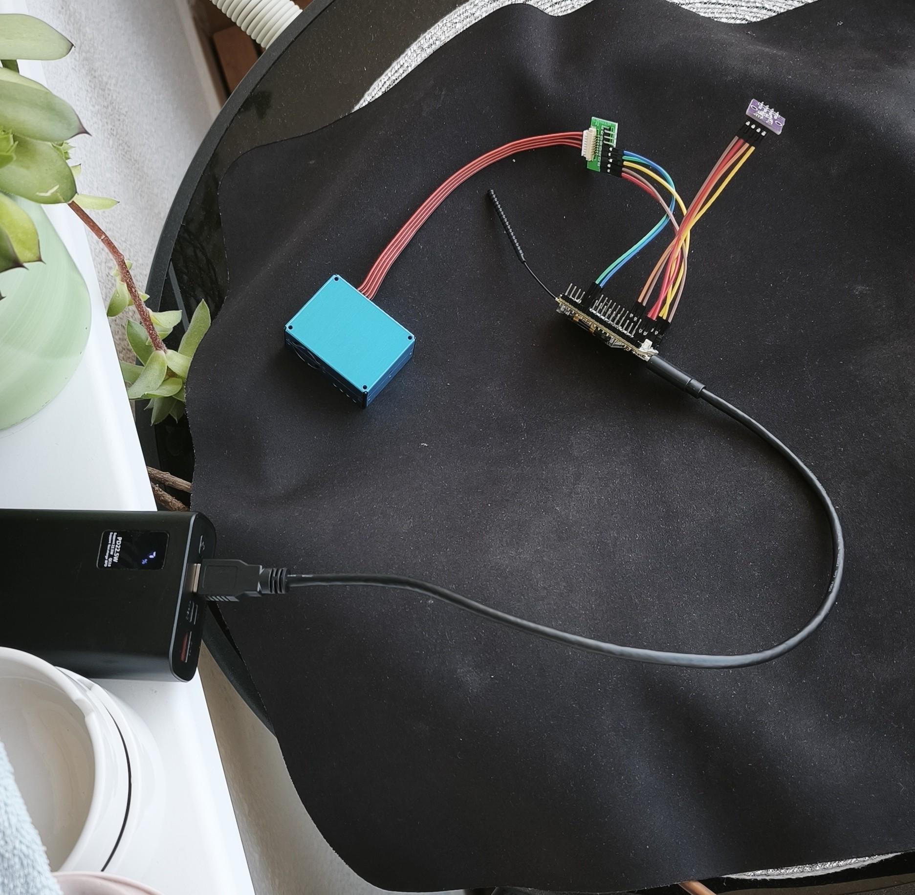

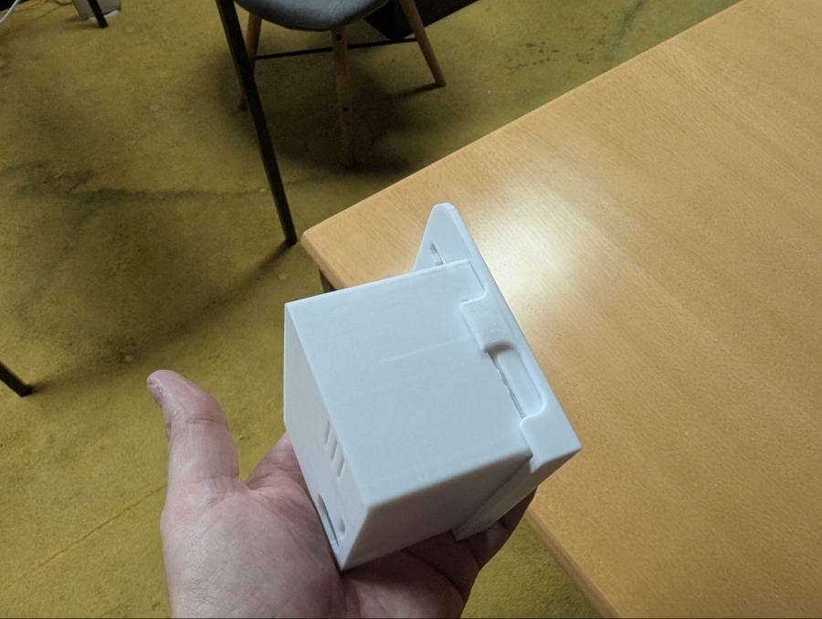

  7. SpookyMoO

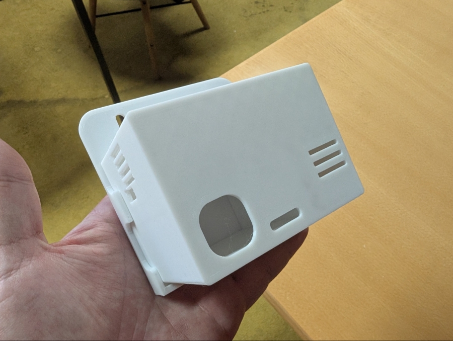

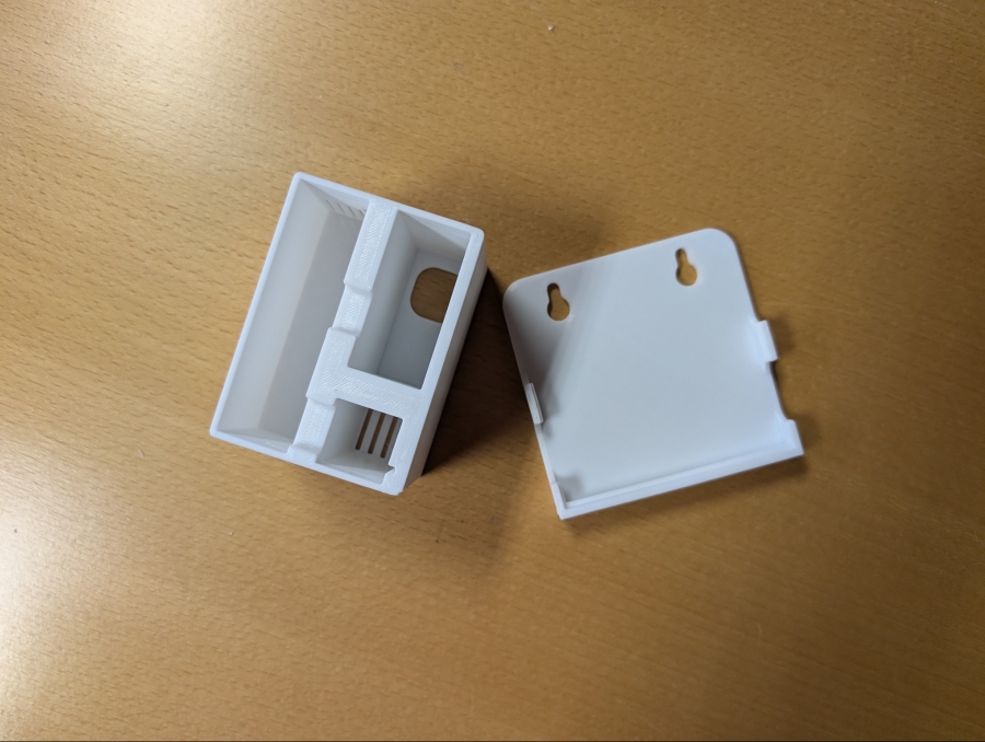

    Pa kolega @NaLe! mi printa tek tj zavrsio je kuciste. Pa aBd sve to pakujem i bice slika usput. Sad to ne lici ni nasto
    Trenutno stoji na kutiji od alu roletni povezano na powerbank. Ovo je na slici trenutno ahhaha al zahvaljujuci Naletu bice to fino ispolirano.Powerbank je 10000mAh, otprilike traje baterija nekih 5-8 dana po procjeni, nisam jos uspio da u cjelini testiram. Vjerovatno ce ici solarno napajanje neko sa baterijom ili postojecim punjacem. Imam jos dva powerbanka od 5200mAh. Koristim dok ovaj veliki punim tj koristicu. Ploca je Heltek LoRa V3.2 bazirana na esp32 , mali digitalni bmp280+aht20 na jednom soc-u, te laserski pms 5300 particle sensor. Ploče imam dvije, posto sam imao neki projekt koji je propao a vezan uz meshtastic i long range komunikaciju, sjetih se da imam ovo pa da iskoristim. I svidja mi se kako je sve ispalo, pogotovo sajt. Podaci se salju preko MQTT na rpi5 u kuci a on dalje obrađuje sve i plasira ostalo
    Hvala [​IMG]
    Sent from my Xiaomi 15T pro using Tapatalk

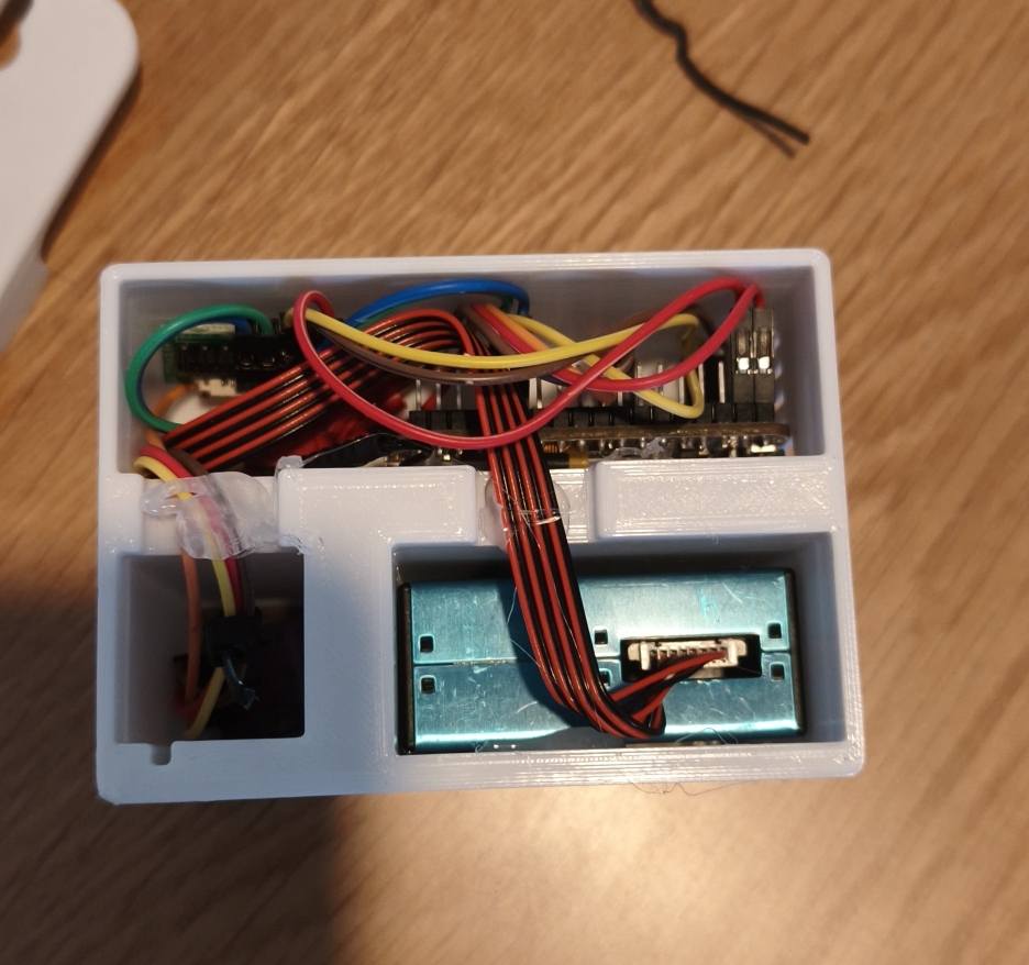

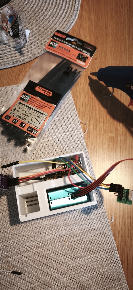

  8. SpookyMoO

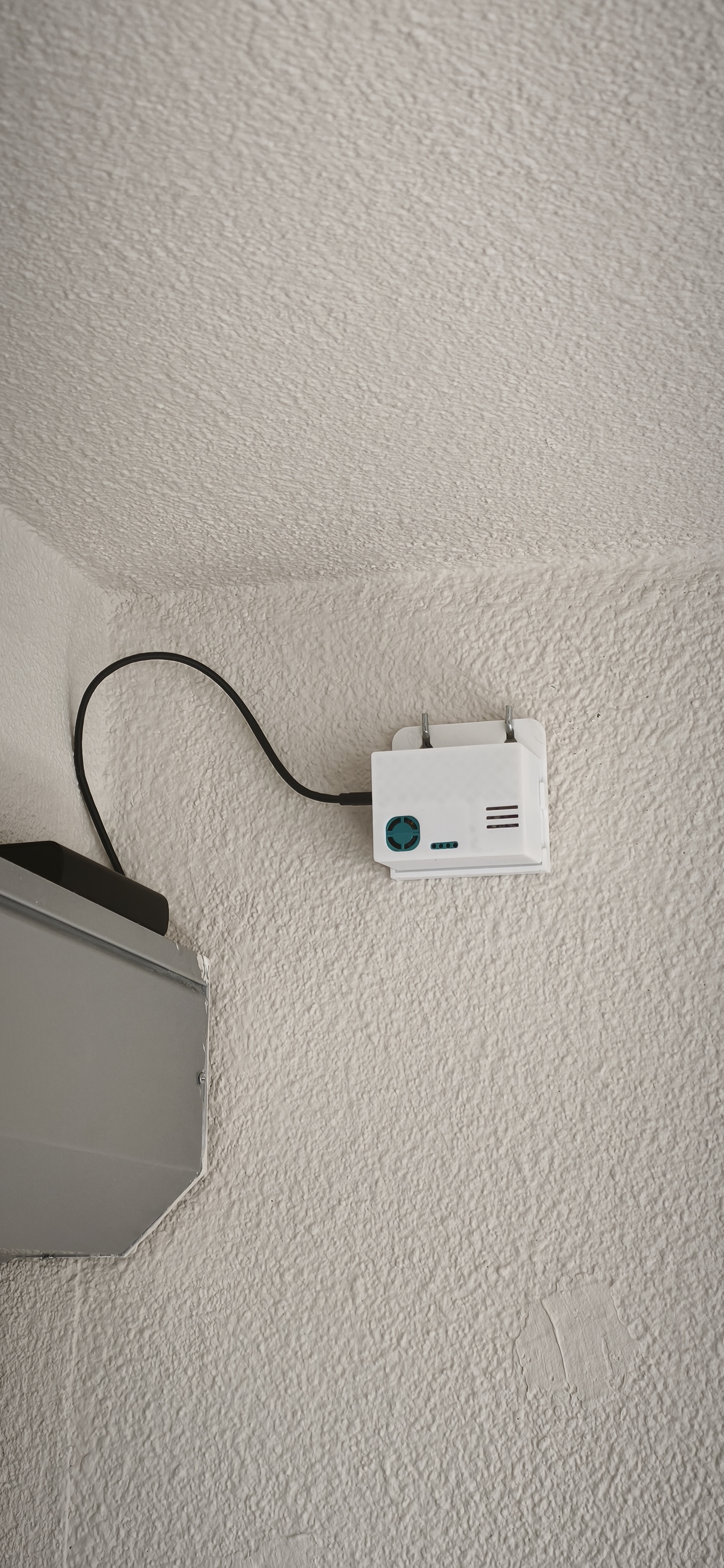

    Spakovano sve i šalje podatke. Samo jos na zid da okacim, dok alat donesem da rupe izbusim i okacim.[​IMG][​IMG][​IMG]
  9. SpookyMoO
    Gotovo [​IMG]

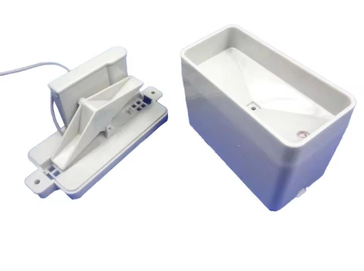

  10. SpookyMoO
    Naručio sam i ovo čudo pa kad kod izmijenim, testiram, kalibriram i uštimam šaljem utiske [​IMG]
    U suštini kao tipping bucket sensor za količinu padavina, radi na principu slanja pulsa nakon punjenja odr. kolicine tekucine. Moram samo napraviti neki nosač za ogradu da ga izvučem napolje 40-50cm od zida zgrade..
