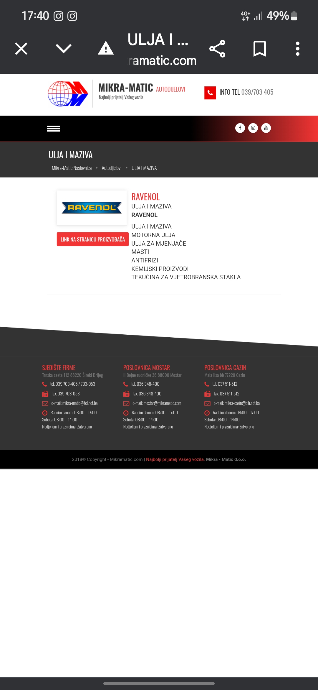

  12. XTRage
    Full sintetika bolje zadrzava svojstva nakon kontaminacije sa naftom, vrlo bitno za duge intervale na dizelima sa dpf-om.
    Koliko znam full sintetiku od ovih standardnih marki ima Ravenol i Shell, sve ostalo je sinteza.
