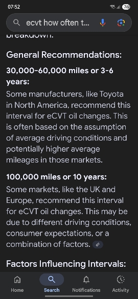

  19. selvin
    Koliko znam to se odnosi na onaj standardni, kod mene je eCVT, nije kaiš. Ali i za njeg je preporuka 100k, tako sam negdje procitao. Pogledat cu bas sta pise u uputstvu.
    Proizvodjaci ga nategnu ma max. Ja bih skratio interval, 70k je generalno ok cifra za bilo koji tip, jedino ko ubija ogromne kilometraze dosta auto puta to je onda ok na 100k [​IMG]
