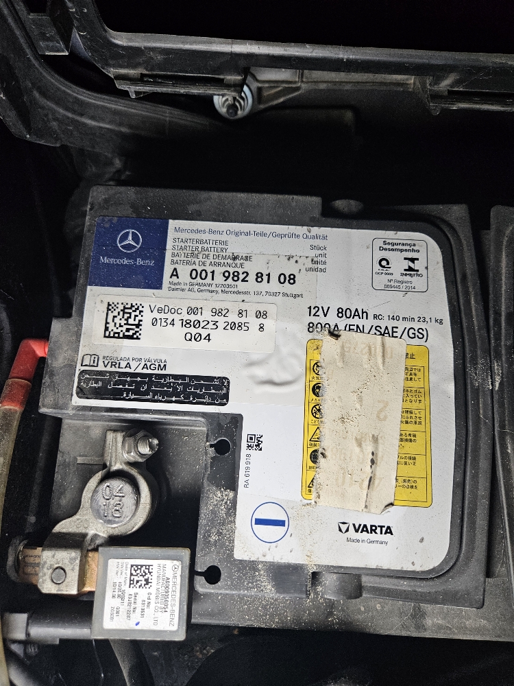

  5. Haker
    Kad smo kod akumulatora, gledam ovaj je 18. god, mjenjati cu ga na jesen. Piše AGM ali auto nema start/stop. Hoću li kupovati agm? Ovaj agm je skuplji prilično. [​IMG]
  6. aNaToMiC !
    Hoćeš :D A što ćeš ga mijenjati ako je ok i ako su mu parametri ok?

  9. dino73n
    Nema veze ima li start stop ili ne.
    Ako je agm ide agm. Razlike je u ponasanju alternatora prema punjenju akumulatora. Kad je agm ne puni ga uvijek a ima ono regenerativno punjenje na kocenju i pustanju niz brdo. Onda pusta ga da se prazni dublje od obicnog akua a obicni to ne podnosi i crknu puno prije nego sto bi trebao da crkne.
  10. aNaToMiC !
    Ja ti fino kažem, ako su parametri ok, onda je preseravanje i čačkanje mečke( :D ) . Koliko vidim imaš originalni AGM akumulator i oni su i kvalitetniji i duže traju od bilo kojeg after market kojeg ćeš narednog kupiti.
    Zato ti kažem, provjeri parametre, i ako budeš imao razloga za brigu, mijenjaj.
  11. Haker
    To bi bilo najpametnije, ali ne znam nikog sa onim testerom, moram vidjeti ima li ga iko u blizini. A konto sam ga kupiti da imam i nikako da dodje na red.
    @dino73n hvala dino, nisam imao pojma, konto to samo radi start stop, covjek uvijek nauci nesto novo.

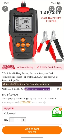

  12. dino73n
    Ja sam kupio na aliexpressu jos poodavno pravi tester za akumulatore i radi bas cool.
    Zadas mu paramatere sa akumulatora i uradis test. Rezultat “bude dobar,””dopuni pa ponovi test” i “za zamjenu”
    A vidis i koliko procenata zdravlja je jos u njemu i kad je “dobar” pa znas jel pravo dobar ili jos koji dan dobar.
    A vidjao sam i na TEMU taj isti tester.
    Da nije ovaj. Zaboravio sam na braću Kineze :D [​IMG]
  14. dino73n
    Nije taj al na isti je princip. Uglavnom zavrsava posao.
