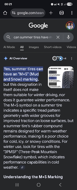

    Hajd sto mogu all season, ali evo pitao sam Hakerovoga druga, mogu i ljetne. Ne znam sad kojoj sekti da se @XTRage prikljuci samo da bude i on protiv mene :D[​IMG]

    Pa koje hoces? Kako cu ti naci zimsku sa ms bez pahuljice da se sad prodaje kad je gotov prije 10 godina donesena regulativa da to nisu zimske gume bez *. Upravo to i pricam. Pa sto bi ih iko pravio kad ih u pola Evrope ne mozes vozit? Ti si stvarno ogranicen... Mozes naci starih guma od prije 2017 koliko hoces. Naci cu ti jos 10 all season guma koje imaju ms a nemaju * i to upravo potvrdjuje ono sto cijelo vrijeme trubim da ms nije zimska.
    Ja imam osjecaj da ti imas 12 godina. Meni je lakse svom djetetu od 6 godina ovo objasnit. Smijem se kladit da ce skontat za 2 minuta sta je * a sta ms oznaka.
    Za debile i djecu ispod 10 godina uputstvo:
    * - mozes vozit zimi
    ms - ne znaci nista, mozda je zimska, all season a mozda cak i ljetna ali sansa je promil
    - ako je * onda 99.99 ima i ms jer je to podskup, obrnutno ne vazi jer MS NIJE ZIMSKA!!!
