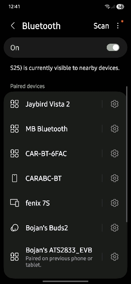

    @Qler jel kod tebe wirless android auto? Kod mene sve super radi ali mana mu je sto cuga dosta baterije, cak i ako ne koristim mape opet prilično povuče.
  11. Qler
    Jeste, i sa kablom ne moze drzati baterija. Jednostavno ovaj USB daje meni se cini max 500mA snagu, i ne stigne da napuni koliko se trosi. Meni je problem sto je NTG 4.0 malo drugaciji od novijih, i ne radi mi fabricki mikrofon, nego ovaj aftermarket, koji ima echo, i onda kad spojim wireless svaki put kad me neko zove moram na telefonu prebaciti sa andorid auto na stock BT, kad spojim kablom, onda ostane telefon BT spojen na auto i nemam taj problem, ali me nervira kabal. A nisam nigdje nasao opciju na telefonu da mu kazem da je za pozive prioritet MB Audio, a ne andorid box. Ono da mi pozivi idu preko MB uvijek. U glavnom, kad idem na put, na kabal ga nakacim, a po gradu wireless pa kad nako nazove prvih par sekundi me ceka da prebacim na MB BT, da mozemo fino pricati :)

    Kod mene je ovako, samo ja sam eko riješio tako da sam povezao BT od android boxa bt 6fac, dok sam audio od mercedesa, tako radi super inače i kod mene je bio echo kada povežem i audio od boxa.

    Ma radi posao :) da ima opcija za BT prioritete bilo bi extra, ali nema... tako da dobro je. Shega mi, aftermarket mikrofon koristi za hey google, i radi bez problema, ali pozivi imaju echo.
  15. selvin
    A sta ce ti prioritet, mozes za pojedine uredjaje birati hoces li audio / calls itd. Ako sam dobro shvatio trebas za box da iskljucis calls, a da ostavis audio? A na MB Bluetooth da stavis samo calls? To bi trebalo da imas opciju kad klines na settings na ovom screenshotu sto je Haker stavio.
  16. Qler
    Ako isključim calls ne radi android auto.
