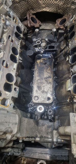

    Ma fušere vala svi. Eno rođak uzeo nedavno dan Golf 7, 1,4 TSI, uvezao ga iz njemačke, on ga dovezao (dugo je živio gore, pa išao nešto i doveze ga sinu).. došao ovdje sve super, održavano auto, i paf, eno mjesec dana ga krpi po majstorima. Praktično od kako je ušao u BiH nekih problema...

  9. iPlay
    Pretpostavljam da ti je majstor rekao i predložio da skineš ove karbonske naslage na usisu/ventilima kada je već rastavio motor.
  10. Qler
    Ma očistili su sve, ispali, usisali, očistili...
  11. p4ja
    p4ja Komšija
    Na ovim slikama se vidi garez kuleru, znaci ne gazis bas dovoljno :), hoce danas biti gotov?
  12. Qler
    To sam i ja pitao majstora, reko jebo ga ja ga pržim, on čađav. Grad ubija... Šta ću ja kad tu u gužvi stojim. Sinoć gotov bio, al mi bilo kasno da idem po njega. Danas ću ga pokupiti.
  13. Reventon
    Druze zacade benzinci, a da ne zacadi dizel. To je kod tebe dobro, na novijim motorima je daleko gore.
  14. XTRage
    Mozes prziti koliko hoces, neces sprijeciti, samo u najboljem slucaju malo odgoditi.
    To je euro 5 pretpostavljam, da je 6 bilo bi 2-3 puta vise naslaga.
