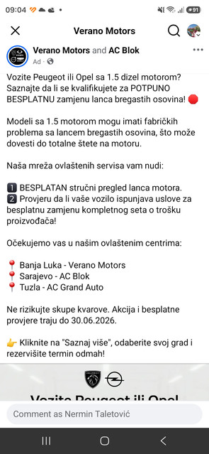

    Ja sam dobio poziv obzirom da je promijenjen lanac. Updateovan softwer, pojacan pritisak ulja, i malo uglađen start stop sistem.

    Kako kaze dino, smijurija.
    Gdje to ima da je opoziv ogranicen vremenski, pogotovo na tako kratak rok.
    I da si prepusten na milost aplikacije na mobitelu, to ce biti lagani odjeb za 90% auta.

    Imaju neku svoju mobilnu aplikaciju, snimi zvuk rada motora i odredi po zvuku je li „ispunjava uslove“ za besplatnu zamjenu.

    Konstrukcija je felericna i otkazat ce svima, ali se oni izmotavaju.
    Odes danas na pregled a on jos ne ispusta potrebne krikove, odjebu te za besplatni apgrejd na 8mm, malo kasnije kad otkaze ko te jebe.

    Pa pokušavaju se izvući sa ovom greskom, vec su bile grupne tužbe ako se ne varam, ljudima.pucao lanac u garanciji pa nisu htjeli uvažiti. Kad skontas koliko motora ima sa greskom nije ni cudo, da svima zamjene pali bi ko kruška.
