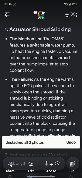

    Evo narucio sam novi termostat pa cemo vidjeti. Mada mislim da nije do njega ali evo ovaj moj mehanicar kaze da ima stalno reklamacije na njih a zamjenske nece ni da gleda kaze od 10 srdam ih ne valja.
    Mada ja mislim da bezveze opet ga mjenjam mislim da je prije do ovog sa slike, ali kad spomenem kazu ma jok nije to.[​IMG]

  15. XTRage
    Kako me to „ma jok nije to“ i „ne treba to“ nervira kod majstora, samo se drze sablona.
    Blijedo te gleda kad kazes da bi mijenjao kompletan antifriz ili kocionu tekucinu, „ne treba to“.
    To sa slike prakticno savrseno objasnjava tvoj problem.

  16. nFare
    Ovo sam, baš skoro negdje naletio na šorts nekog youtubera, Benveov izum da se motor što prije zagrije, el. isključivanje pumpe, baš je neko to morao mijenjati...
