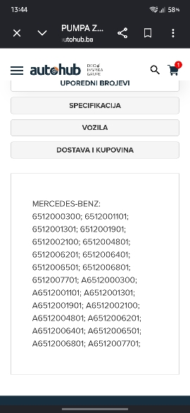

    PUMPA ZA VODU - HEPU - P1613A Najpovoljnije Cijene - AutoHUB.ba https://share.google/O0QaZE6bz3P78eWaT
    Ovu kontam naruciti. Eve sa kućištem i ovom vakumokm je skuplja a meni i treba vakum. Nazvat cu sutra motorex ali meni ova hepu izgleda dobra tj. mozda bolje nego febi npr.
    @dino73n @dams82 sorry sto vas vise davim oko pumpe. Koliko vidim ova bi mi trebala odgovarati po ovim part brojevima ali ipak da provjerim sa vama prije nego naručim :)[​IMG]

    Izgleda prejeftino, dobro provjeri da li je vakumska. Jer po toj cijeni je mehanička bez slova A na kraju.
    Da, evo istražio sam, meni mora sa ovim crnim crijevom sto ima th oznaku na kraju. Gledam gotovo 600, kontakriram mercedes kod njih 640. Rekoh spremite,.kaze za 15 radnih dana ce doci :D

    To 640 za original je odlično. Jer u motorexu npr 899 zamjenska s vakumom.... Mada svi stavljaju tu mehaničku, sporije se zagrijava, ali neće izdat hlađenje nikad.....
