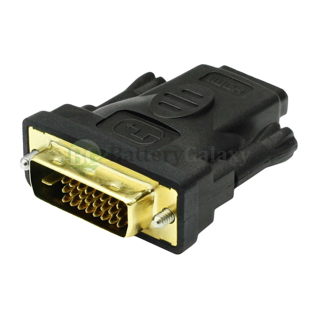

    Kupio novi kabal ali ništa. Ne mogu podesiti rezoluciji na nativu,jedino što može biti problem jeste DVI to HDMI adapter koji koristim tj ovaj,vjerovatno može maksimalno podržati rezoluciju 1920x1080
    Da li bi ovaj adapter mogao ?!
    Svaka pametna dobrodošla !
    Details about DVI M TO HDMI F 1.4 1080p 2160p 3D TV HDTV PLASMA LCD LED ADAPTER CONVERTER HD

    Da li ti taj dvi>hdmi adapter ima sve iglice na dvi strani i da li njega ustekas direktno u grafu ili imas neki dvi kabl prije njega?
  19. sumeir
    sumeir Komšija
    Evo kako izgleda lijevo je DVI/Vga adapter a desno je DVI/HDMI adapter. Nema nikakvih kablova već ide direktno u karticu i zašarafim.
  20. Qler
    Nisam shvatio dobro, je li ti spajaš na analogni izlaz grafičke monitor? Ako je tako mislim da i ne može vise od 1080p...
