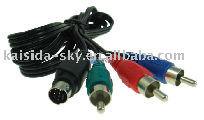

    Znaci treba mi ovaj kabal:

    To bi trebao da bude komponentni kabl a ne kompozitni + audio.
  5. selvin
    Imam ti ja prelaz sa s-video na chinch, poslao mi dino73n dva, jedan nije radio na mojoj grafi. A kao sto baha kaze to na slici ti je komponentni. Zuti (video), bijeli i crveni (L i R za audio) je to sto si naveo u naslovu. Mozda ni sam nisi siguran sta ti treba :)

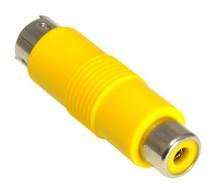

    Reklo bi se da mu treba s-video u kompozitni ali kako sam skontao na drugoj temi, on vec ima s-video to composite.

    Treba mi bas ovakav kabal(ne moraju boje biti iste), sto inace dode uz grafe.
    Jedan kraj S-Video a na drugom kraju tri Cinch-a:
    Nije mi bitno jel muski ili zenski Cinch i ne treba mi ovaj adapter, njeg vec imam:

    Moraju boje biti iste jer se radi o YPrPb video signalu. Ako mislis da ces naci kabl istog tipa ali da izbacuje sliku i zvuk na tv, onda slobodno odustani.
    Kao sto ti Neo kaze, to ti je video komponentni kabl i sva tri chincha su za sliku. Znaci ni jedan nije za zvuk vec se slika dijeli na dvije boje i treci kabl je crno-bijelo. Nesto tako. Kao sto se slika dijeli na dva dijela kod s-video kabla. komponentni dijeli na tri.
    Predpostavljam da na tv-u imas komponentni ulaz a na karti s-video pa ti treba taj konektor.
  10. Neo Bahamut Zero
    Otprilike. Komponentni kabl koji prenosi i sliku i zvuk ima 5 rca konektora (cincheva).
    Da.. crveni i bijeli su zvuk. Samo mislim da su na takvom komponentnom kablu, komponentni oznaceni obojenim prstenovima a audio kompletno u bojama.
    Tyger, Samo pogledaj malo bolje.. ova mi slika nije jasna, svideo/komponentni. Ovaj s-video ima 7 pinova. Koliko znam s-video ima 4 pina.
    EDIT: Sad pogleda info slike. 7 pinski je ovaj s-video. Kod mene i i tv i grafička sa 4 pina.
    EDIT: Znaci ovaj ganjaj:
    I ako slucajno imas s-video/s-video kabl, i ako nadjes taj s-video/komponentni.. javi razliku posto sad imam s-video/s-video pa kontam uzet isto taj s-video/komponentni nastavak samo ne znam imal puno razlike.

    Meni treba za prijenos i slike i zvuka graficka mi ima ugradnu podrsku za zvuk preko S-Videa i bas sam jos jednom provjerio da li je 4 pinski ili 7 pinski konektor, ali kao sto sam i na pocetku naveo treba mi onaj 7 pinski kabal...

    Da ali ovaj gore nije audio kabl. Trba ti s-video/kompozitni a ne komponentni tako da se ne zeznes pri kupovini. Komponentni ima pored crvenog, plavi i zeleni, kao sto mozes da vidis a kompozitni bijeli i žuti.
    Tako da ima veze to sto si prvo napisao, to da ti nije bitno koje su boje.

    Dodao bih jos da je ovaj komponentni kabl ujedno i kompozitni jer obicno jedna od komponenata moze da posluzi i za prenos kompozitnog signala.

    jedan od chincheva je ujedno i kompozitni video izlaz i jedna komponenta od komponentnog izlaza, bar je kod mene tako bilo kod 2 grafe. Za audio izlaz jos nisam vidio da ide preko ovog kabla, obicno se audio out uzima sa zvucne.
    EDIT: I 7 pinski jack na grafama je obicno u vivo slucaju tj. kada imas i video out i video in.

    Guglanjem nisam ni ja vidio s-video 7 pinski)/kompozitni.
    Ali jesam vidio s-video(7 pinski) koji na jednom kraju ima 3.5mm ženski, a na drugom kraju s-video (4 pinski).

    Aha.. Da ..zato i ima 9 pinova. Inace ovo njemu treba:

    Mislim da jest to taj koji trazim. Znas li mozda imal to u Mostaru uzeti?
