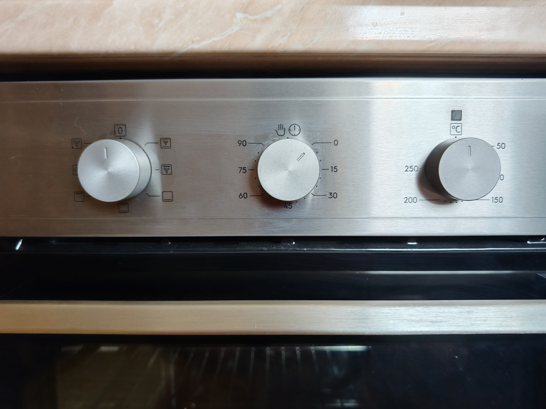

    Update.
    Evo proradilo je...jeste neki k oko tog tajmera.
    Ja okrenuo sada tajmer na 10 minuta(analogni) ,ukljucim rernu,proradi sve
    Samo sada moram provjeriti hoce li ponovo raditi kada tajmer otkuca na nulu.

  7. zippoo
    Kod mene je analogija,tri kruga ima i to je to,bez ekrana i ostalog. Ali eto,ooet izgleda ima neki K koji jebe a i kupio sam ovaj "starinski" kao,da nema problema,zbog mame. I evo opet problemi.
    Ajde barem sada znam sta je...da ne ganjam servis. Hvala i vama na ovim savjetima,da niste napisali,ne bi oonovo isao cackati po rerni i evo proradi

    Ma druze navij alarm na mobitelu, ne diraj tajmer na sporetu. :D
  9. zippoo
    Ma ne koristim tajmer uopste...to sam slucajno mahinalno okrenuo bio,promasio krug i eto,napravio sranje :D
  10. mobsterc
    Iskreno svaka novija koju sam probao nije radila bez tajmera, to je kao safety, tako da ne znam kako je do sada radila :D

  11. NaLe!
    NaLe! Aktivista
    Isti znak kao kod tebe je i na Beko ugradbenim rernama, i punica mi govori da ni u nje ne radi rerna dok se ne stavi na taj "manuelni" ili ukljuci tajmer. Safety feature...
