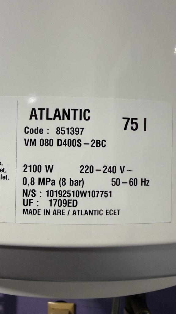

    Uspio sam se rijesiti Ariston bojlera napokon i uzeo sam Atlantic Steatite Turbo sa keramickim grijacem koji nema dodira sa vodom.Nadam se da nece biti problema kao sa Ariston grijacem,a najbitnije da necu imati vise posla sa Ariston servisom koji je katastrofalan.
    dino73n likes this.
  8. dino73n
    Koliko litara i koja cijena? Ka sam skoro kupio atlantisa takvog samo ne vidim da pise turbo. Rekao svom vodoinstalateru da zelim taj s grijecem koji nema dodira s vidim i donjeo mi je ovaj. 80L 340km bio cini mi se.
    Picoooka likes this.
  9. Picoooka
    Uzeo sam od 50L za 340km jer malo su cijene povecali bar ovdje u SA.Ne pise ni kod mene Turbo,ali to je taj sigurno jer provjerio sam po kataloskom broju.
  10. dino73n
    De kad si vec u tom fazonu de vidi i moje brojeve.
    EDIT
    Vidim po tvom broju da je isti kao i moj samo manji.
    Ajd dobro je da me nisu izradili jer nisam nista istrazivao. Vjerovao sam majstoru.
  11. Picoooka
    Identican kataloski broj kao i kod mene samo razlika u tih 080,a kod mene 050
    Kod tebe VM 080 D400S-2BC,a kod mene VM 050 D400S-2BC
    Bez brige to je taj sa suhim keramickim grijacem :)
    dino73n likes this.
  12. dino73n
    Samo nek znas da i ovaj hoce zazujat dok grije. Al ne uvijek. Tako je od prvog dana
