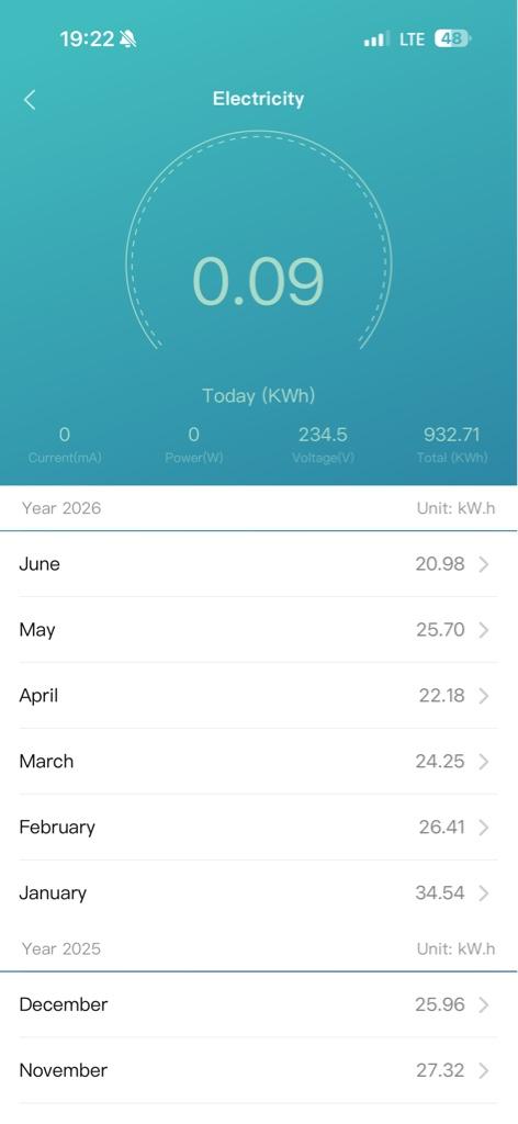

    Ja uzeo one adaptere za mjerenje potrosnje, da vidim koliko me stari zamrzivac kolje, pa sad po kuci mjerim sta god stignem :D
    Zamrzivac je ocekivano poprilicno neefikasan, 1,4kWh u 24 sata, s tim da je u sobi gdje se nalazi pola dana strasna vrucina.
    Ves masina jedno prosjecno pranje na 60 stepeni 0,8kWh, to mi se cini kao vrlo efikasno.

    Sve mi se cini da susilica nije nista manje efikasna, zasad sam mjerio samo jedno susenje, s relativno manje vesa ali uzela samo 0,5kWh :eek:
    Bas me zanima kako ce biti kad bolje natrpam.

    Halal joj i 2 kilovata a sumnjam da je toliko.
    Posteljina, prekrivaci, deke, zimske bunde, prostirke, sve trpam i sve fino osusi.
    Za 3-4 sata operes i osusis i najdeblje stvari, malo sta da ima da toliko olaksava.
    I jos kao bonus manje vlage i pogotovo manje prasine.

    Evo sad puna masina pamucnih majica osusena sa 0,58kWh, pa to je smijesno.

    Puna masina posteljine osusena za 1:27h na extradry programu i sa 0,71kWh po adapteru (app od masine kaze 0,6).
    Samo 1,3L vode u posudi, i ves masina tu radi veliki dio posla.
    Za ukupnih cirka 1,5kWh za pranje i susenje je to stvarno povoljno.
