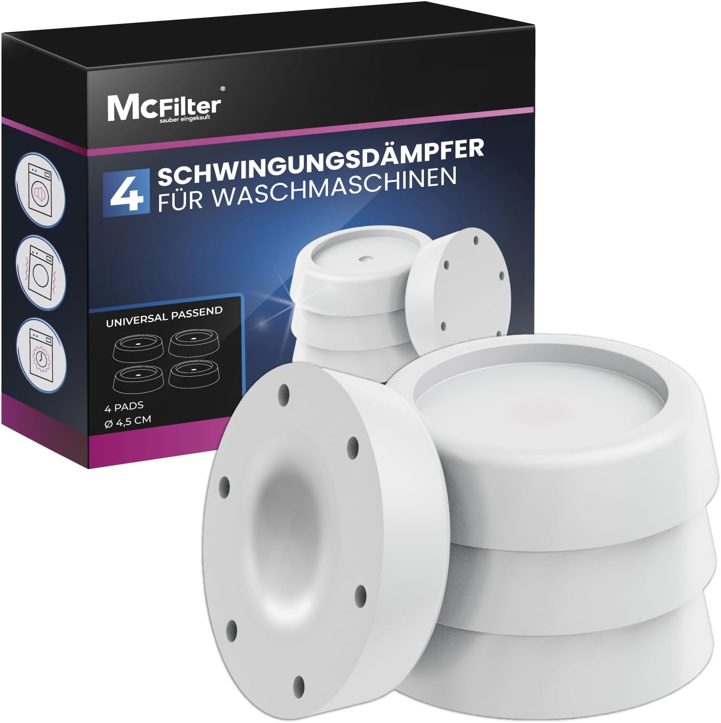

  14. XTRage
    E sad konacno opet mogu proci onaj test :D
    Prvo sam kupio ova govna…
    …i sa njima dobio doslovce 50% vise vibracija :rolleyes:
    Sklonio njih i ugradio nove amortizere i sad je situacija 50% bolja nego sa starim amortizerima i bez ovih govana pod nogama.
    Eh sad je li ovo maksimum sto se moze postici, tesko je reci, ali rekao bih da je dosta blizu stanja kad je nova.
    Ono sto je pozitivno, a spominjao si to vec, stvarno je lako raditi na njoj i apsolutno sve se moze rastaviti i zamijeniti.
    Cak i ja kao laik sam zamijenio amortizere za 20 minuta, skine se zadnja strana (8 sarafa) i ima se dobar pristup.
    Ono sto je negativno je da su amortizeri totalno rudimentarni (i sto ih ima samo dva na ovom modelu), doslovce su limeni stapic podmazan mascu.
    Mislim ne znam sad je li bolji modeli imaju neke sofisticiranije, ali ovo mi se cini pomalo smijesno.
    Takodjer na ovom modelu unutra nema zvucne izolacije, vidio sam da ima na skupljima.
    Mozda sam se tad trebao protegnuti za model sa tri amortizera i sa zvucnom izolacijom :D
