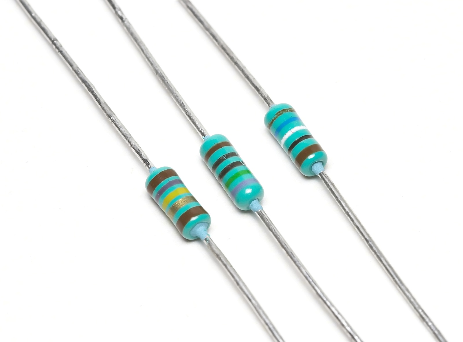

    Taj chip sto tebi fali je otpornik nije nikakav IC tj integralno kolo tako da se moze zamjeniti sa bilo kakvim otpornikom koji ima istu impedanciju tj otpor, moze biti i ovakakv kao na slici samo da je ista vrijednost u Ohm.

    mirzet1976 Aktivista
    Ok hvala puno, javim kako je prošlo
