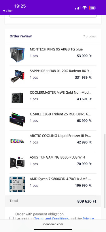

    Jedini razlog 60KM razlika u cijeni, ploca isto 60KM eagle vs TUF b650. Za pocetak ide 5 ovakvih masina u lokal. Zbog tih malih razlika lako se dodje do 1000-2000 vise. E Sad postoji i opcija da se nalo opustim sa lovom pa da to 1000-2000 naraste do +5000 ako krenem sa kucistima i ventilatorima da to dobije wow izgled :)

    [​IMG] Hvala na ponudi ali imam DrPC od njih uzimam sve. Ipak ima promjena i hvala na sugestijama. Stize prvi build uskoro pa da vidimo kako se ponasa i ako bude trebalo jos sta promjeniti.
    Napojna je mwe v3 850w gold, 9070xt nitro + saphire (nisam mogao da odolim) i AIO je LF III pro ARGB verzija 360mm.

    Ok je ovo sve, nemam zamjerke :).

    Za malo da uzmem ovu plocu bez plus razlika u VRM nebo i zemlja. I za AIO bit ce gusto al staje. King 95 TOP 60mm prostora a LF je 63mm.

    Sto se tice da li vodeno pasuje - ako se lijevi ventilator bude naslanjao na hladnjak ploce, samo lijevi cosak donje ivice ventilatora malo obradi (mi odradimo dremelom, a mozes i obicnim smirglom).

    Javim cim saznam, e hvala za ovo … to je bio plan da malo stanjimo kuciste od venta ako bude smetalo.
