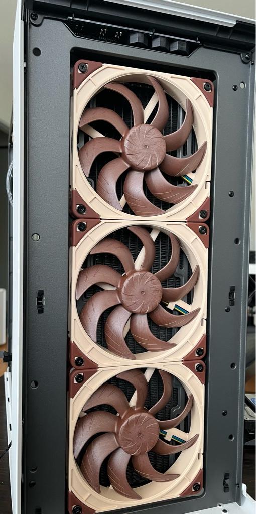

    Jebi ga, nisam bio happy sa Arctic P14 Max, i izvalim 120 EUR(!!!) za ova tri ventilatora. Ali zato narednih 10+ godina nece biti boljih ventilatora. Pa valjda se onda isplati.
    Toliko su tihi oni i ostali ventovi (sad su mi svi Noctua) da sam morao vodeno okrenut jer se culo buckanje jer su cijevi isle gore.
    Pala temperatura CPU za nekih 6-7C, sad je evo u CB23 loopu average package 62C i to na niskih i tihih 900rpm. U igrama ima da bude oko 40-45 na nekih 700rpm.

    Ja ne bi mogao gledati u ovu ružnu smeđu boju pa makar imao 2-3° C veću temp. ili malo veću buku. Svakako sa slušalicama igram pa i ne čujem.
  7. zoi
    Nemam buke ni sa 12cm ventovima, kamo li sa 14. Thermalright radi svoj posao.

    Lezajevi. Jebes kontrolu i obrtaje kad P14 Max ima glasne lezajeve, na raznim obrtajima. Cujes ih kad se pale, cujes ih na 600rpm, na 700rpm, sve do 1000, preko 1000 vise ne cujes lezajeve, cujes zrak, jer vec postaju relativno glasni. Na 1300rpm su definitivno preglasni, i to je zapravo bilo ok u zatvorenom kucistu Fractal Define R5, ali u ovom otvorenom, mnogo se vise cuje. A 1300rpm su znali bit u full loadu, jer je citava ventilacija bila dva P14 Max naprijed, jedan nazad. To je sve sto je tad hladilo. I hladilo je solidno. P14 Max ima dobre performanse, ali nema kvalitet.
    Imao sam ja jos brojne ventilatore, pa je vecina 140mm ventova preglasna vec na 900rpm. Ove Noctue, tihe i na 900, a hlade bolje nego P14 Max na 1100, pa i vise. Jos nisam imao peak 62C u CB23.
    A sto se vodenog tice, kako rekoh morao sam ga okrenut tako da sad cijevi idu dole. Sva sreca graficka nije glomazna jer drugacije tesko da bi islo. Al sad se vodeno nista ne cuje. Cak ni na 100%...

    Izletise mi povoljno 3 Bequiet Silent Wings 4 140mm pa cu slozit push pull na radijatoru...onda mislim da je to to. :D Jos eventualno stavit jedan Noctua vent nazad.

    Napatio sam se i opet nista, ovi SW4 ne mogu stat iza radijatora. Glupi Fractal degeni, previse ogranicili prostor iza front panela. Aspect 14 ventove sam vec ranije imao (kad su P14 Max bili naprijed), i probam SW4, ne moze, cak sam i savio lim i opet ne moze. I Noctue sam probao uglavit al jos teze, jer imaju gumu okolo i zauzmu nekoliko mm vise.
    I na kraju ugradim Fractal ventove iza radijatora. Noctue + Fractal ventovi, dodao jos jedan Noctua A14x25 G2 LS nazad. Ukupno 7 Noctua ventova (3xA14x25 G2 naprijed koji su push na radijatoru, A20 na vrhu, 2xA15 na bocnoj strani za GPU, vec spomenuti A14x25 G2 LS nazad) i 3 Fractal koji rade pull na radijatoru.
