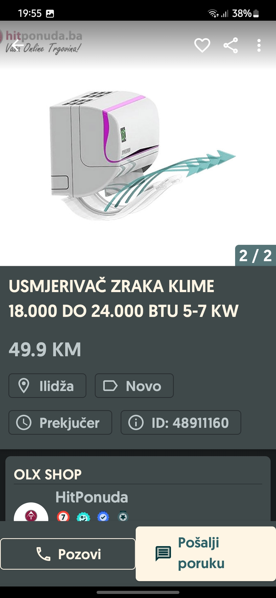

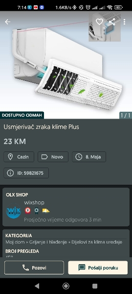

Naprskas, sačekaš desetak min, upališ klimu. Evo gledam u penniju ima neki domaći za 5km, kupit ću ga prvom prilikom. Btw mislim da je najbolje odraditi kada je podešena za hlađenje Sent from my SM-S911B using Tapatalk
