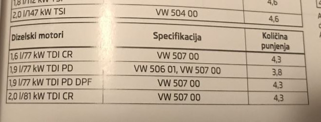

Tek sad zavirih u knjizicu i vidim preporuceno 506.01 i 507 a ne 505.01 Kako vidim ovo 506.01 je 0w30

Ja jos nisam cuo da iko u 1.9 tdi sipa 0w30, mozda u nov motor do prvih 10-20h km. Nece skoditi predpostavljam, mada neces osjetiti razliku ni sa 5w30 ili 5w40. A kako vidim i kolicina ulja je manja, 3.8l, nije standardnih 4.3l.
Da nije kakva promjena bila kod zadnjih modela? Mozda i turbina drugacija pa zahtjeva rjedje ulje!? Al drzat cu se 5w30 ipak. Sent from my iPhone using Tapatalk Pro
Ja ne znam odakle ti to 0w30 uopšte? Kupiš 5w30 507 specifikacije od brenda koji ti je ćeif i završiš sa tim. Sent from my SM-G950F using Tapatalk
Pa vidis da predlazu i 506.01 u manuelu auta!? https://www.opieoils.co.uk/c-753-vw-50601-engine-oil.aspx Sent from my iPhone using Tapatalk Pro
Jel ti fino u knjižici piše 506/507 pusti ova pretraživanja po ovim stranicama Sent from my SM-G950F using Tapatalk
