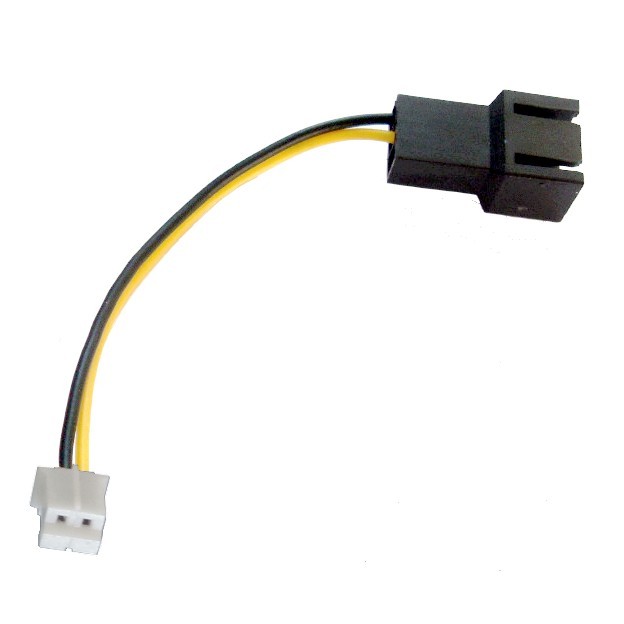

    Pozz, hitno mi treba ovaj adapter za vent od napojne, gdje bi se moglo nabaviti (u Sarajevu)?
    Ima jedan jedini na ebayu koji salju nama al njemu bi trebalo godinu da dodje.
    Isao sam u electronic centar na marin dvoru, nemaju nazalost. Jedino da probam i onaj drugi electronic centar u gradu, mozda gore imaju.

    Hmm, ne moze to jer nisu na konektoru na napojnoj samo igle, vec tacno odredjene one "kapice" il kako se vec zovu (isto kao taj crni prikljucak na slici iznad). :D

    Ovo je ujedno i prelaz sa veceg na manji prikljucak, ovakvi su prikljucci na grafama.

    Jest i na grafi je isto 2 pin, samo ima i razlicitih 2 pin prikljucaka, neke a b c d varijante.
    Meni treba tacno ova :D
