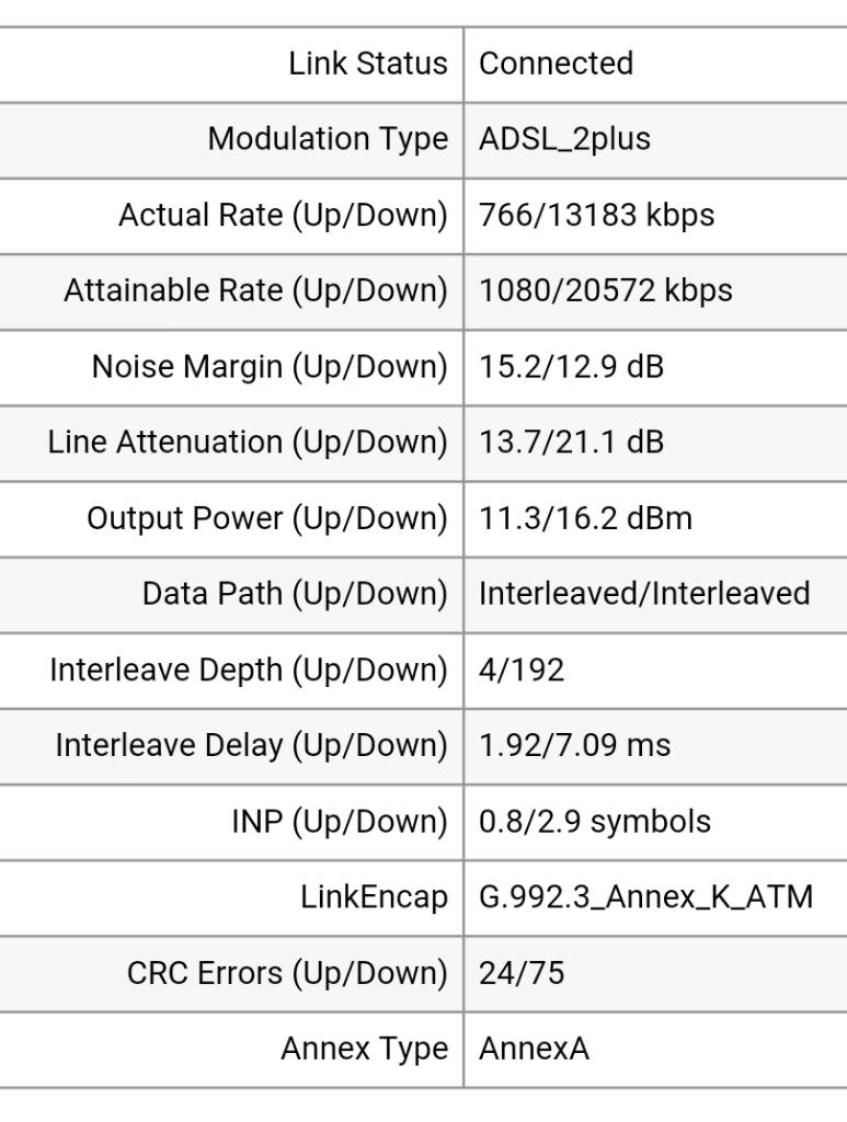

    Da vidim samo koliko vas je ovdje upoznato sa gore navedenom temom?
    Znate li o čemu se tu radi i šta je rješenje?
    Ako ne znate ili niste sigurni evo i jedan lijep tekst koji će vas iznenaditi i možda objasniti zašto imate neobjašnjiv visok ping prilikom igranja:
    http://forums.hexus.net/networking-broa ... -read.html
    Još jednom da naglasim, najveće poboljšanje osjete igrači koji igraju online igre dok ostali korisnici neće ni primijetiti razliku.

  4. Ragnarok
    Ragnarok Komšija
    Promijenio kod svog provajdera. Smanjio najbolji ping 60 koji sam imao na 30 prema stranim serverima. U igrama imam solidnih 45-60 dok je prije bilo 85-110.

    Jok. Nije to ni bitno, bitno je da ste upoznati sa ovom informacijom.
    A evo možeš iznad vidjeti u prethodnom postu kako izgleda postavka na telekomovom ruteru i vidjet ćeš da piše "Interleaved"
