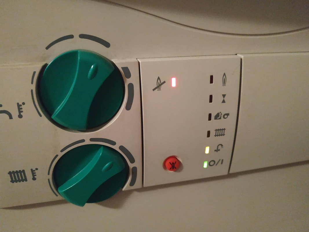

    Poz ekipa. Od jutros nemam vode ni grijanja, sinoc sve ok bilo..
    Pritiskao tu crvenu, ugasi se sve i onda se upale ova kao pjescani sat i ova ispod.. zute, malo svijetle i ugase se. Nakon minut, vrati se ovo.
    Pritisak je oko 0.9, temperatura 15c

    provjeri da ti nisu pali osiguraci na plinskom setu, imaju dva, i oba treba izvuci, padnu kad ne koristis dugo plin ili kad nestane plina

    Hvala drug, do toga je. Izvukao ih i sve uredu.

    Dosao sad na posao i jedan bojler radi dok drugi ne radi i takodje ne moze se resetovati na tipku prekrizenog plamenika, a posto sam sa plinom na vi moze li neko objasniti onak slilovito gdje se nalaze ti osiguraci da pogledam i njih?

    To su sigurnosni ventili-osigurači koji se nalaze unutar plinskog seta....imaju dva.....glavni ti je odmah čim otvoriš vrata na setu, udari te u čelo bukvalno....odvrneš kapicu i ispod nje ti je kao tijelo velikog šarafa bez glave.....njega moraš povući, teško ide rukom, trebaće ti kliješta......a drugi (rezervni i manji) ti je sa gornje strane seta, isto ispod kapice koju odvrneš i funkcioniše na istom principu kao glavni.....ponekad treba oba povući u isto vrijeme a nekad je dovoljno samo jedan....to je to koliko se sjećam, sa plinom sam baratao prije nekih 3-4 godine.....uglavnom, ako otvoriš dobro ventile, čut ćeš kad prošumi plin.....čini mi se da imaš pozicije ventila na slici na samom setu kada otvoriš vrata....
    Nadam se da si shvatio.... :rolleyes:

    Hvala na odgovoru, nasao sam ja taj ventil vec alo nisam znao smijem li klijestima povuci taj kao metalni pin, plin proradio
