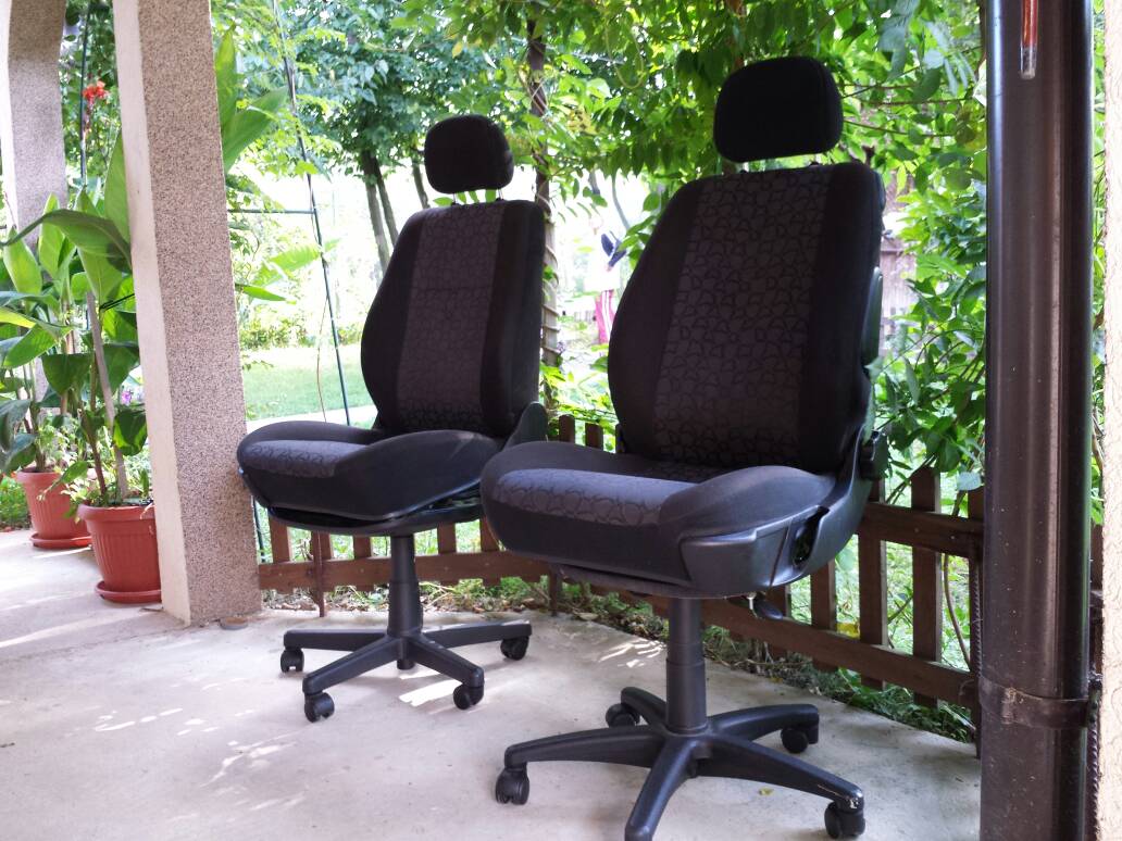

    Mali update...
    Nakon konsultacija sa vrhovnom komandom (suprugom) "odlučio" sam da za sada samo uradim stolice, a ovaj projekat odgodim do renoviranja stana kada ću bolje znati gdje će mi se gaming kutak nalaziti.
    Tako da sam danas iskoristio sjedišta od Astre G koja su mi kupila prašinu i napravio fotelje... [​IMG][​IMG]

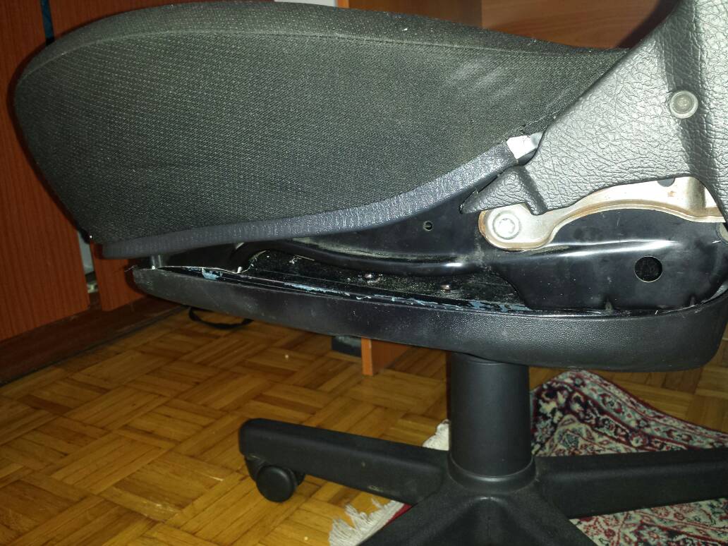

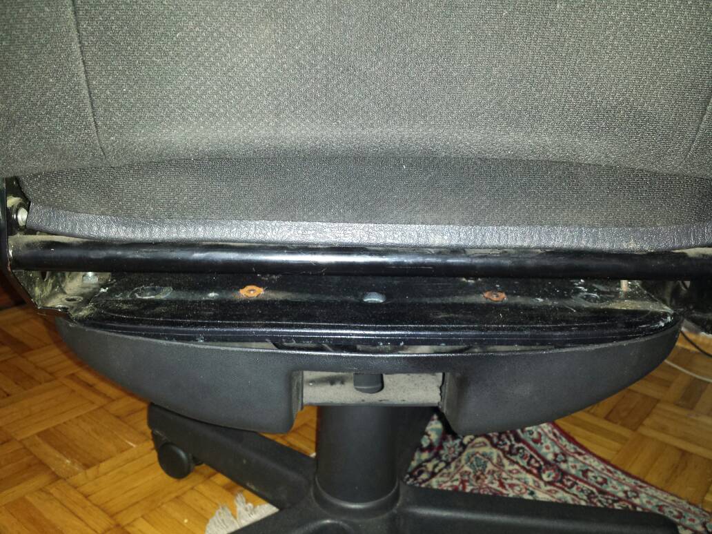

    Moze li jedna slika odozdo da vidim kako si spoj napravio!
    Hvala
  10. AdoSA
    AdoSA Komšija
    Uslikam ujutro pa postavim...
    Uglavnom nista komplikovano. Na postolje od stolice stavis sjediste koje pripremis tako sto poskidas sa njih sve sto je viska od shina, sajli i ostalih mehanizama, skratis nosace brusilicom raidi visine i onda samo probusis rupe i pritegnes malo duzim sarafima ;)

  12. dmr
    Imas li opciju nagiba donjeg dijela sjedista, na kojem sjedis, ili je fiksirano?
  13. AdoSA
    AdoSA Komšija
    Fiksirano trenutno :)
  14. dmr
    ih steta, to meni puno znaci. Zar ta sjedista nemaju tu opciju ugradjenu?
  15. AdoSA
    AdoSA Komšija
    Nema. Znači može se pomjerati samo naslonjač i dizati i spuštati visina stolice. Naravno može se uzeti sjedište koje ima opciju nagiba donjeg dijela ali pri tome se mora voditi računa o visini stolice jer u tom slučaju moraš ostaviti netaknut cijeli donji mehanizam sjedišta.
    Kod ovih sjedišta na vozačevoj strani je postojao mehanizam podizanja i spuštanja sjedišta ali sam ga izvadio jer je težak, visok i apsolutno suvišan pošto postolje stolice se diže i spušta.

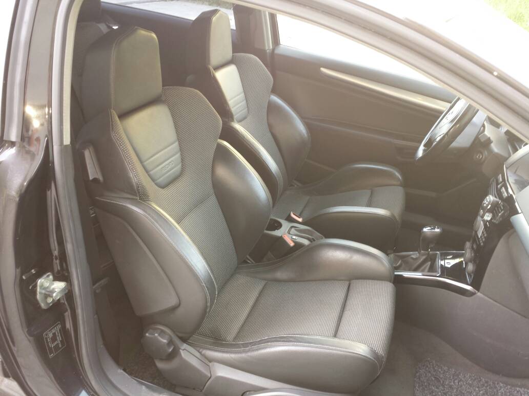

    Btw u autu su mi ova sjedišta koja se mogu pomjerati u svim mogućim smjerovima među kojima je i nagib donjeg dijela i izgledaju predobro ali sjedišta od stare Astre sam imao džaba i nije mi se dalo kupovati nova... [​IMG]
  17. dmr
    E taj mehanizam za dizanje spustanje ustvari i malo nagne donji dio unazad kada je spusten a izravna kada je podignut. Ja bih ga ostavio, da sam ja radio :), al i ovako dobro.
  18. AdoSA
    AdoSA Komšija
    Vjeruj mi da je stolica onda previsoka za sjedenje, probao sam a i poprilično sam visok. Puno je praktičnije naći neki položaj koji je približan idealnom i tako fiksirati.

    Gdje si našao ovaj donji mehanizam na koji si postavio sjedište?
    Kontam i ja nešto slično odraditi...
  20. AdoSA
    AdoSA Komšija
    Mehanizam je od stare uredske stolice kojoj sam skinuo leđa i skinuo spužvu sa sjedala i onda na to prišarafio sjedište
