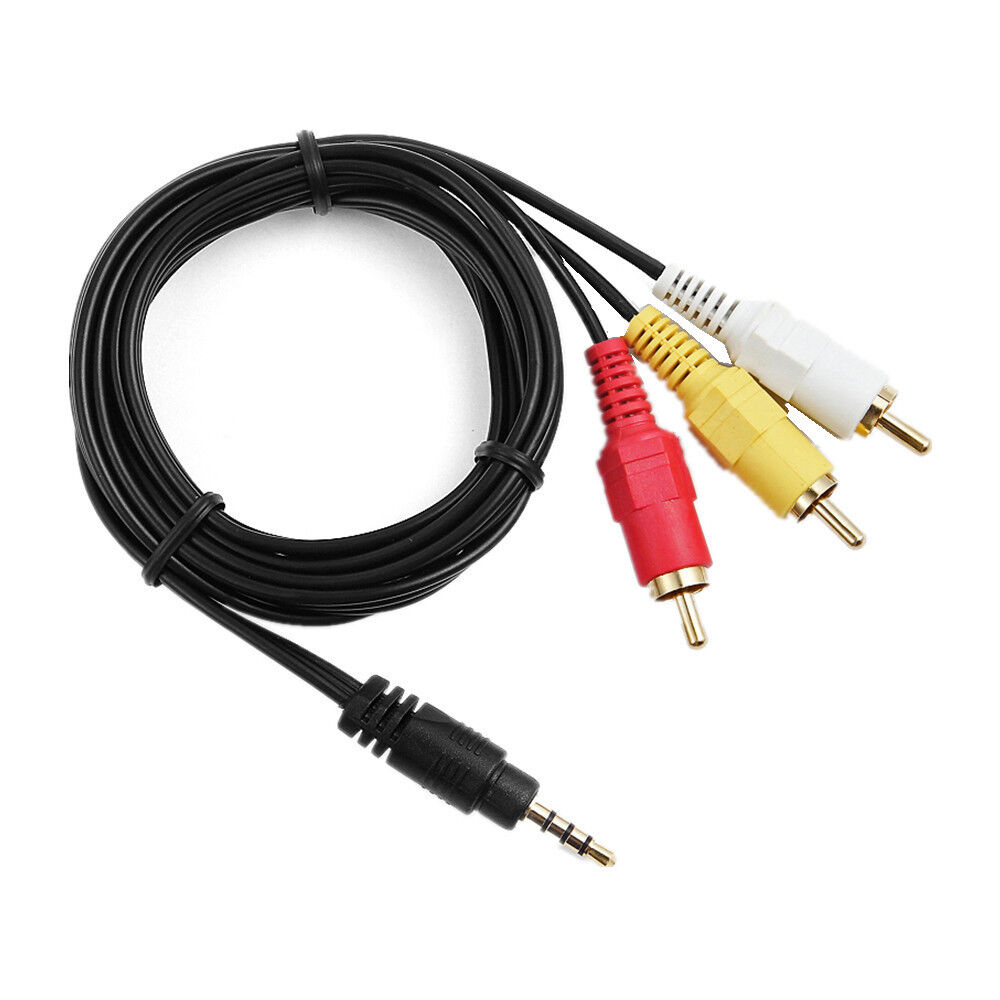

    Pozdrav radni narode. Nisam ga nikad koristio, pa me zanima za šta služi i kakav kabal/adapter treba da bi se mogao koristiti AV out? Da li je to kabal/adapter sa slike ispod:
    Radi se o AV out priključku sa slike ispod:

    Ti 3.5mm AV izlazi nisu rijetkost, međutim kod nekih uređaja je podržan samo komponentni kabl, kompozitni ne.

    Takav kabal dolazi uz Mini D3 risivere, ja imam jedan i uredno je spojen na stari TV, slika i ton idu uredno.

    Objasnio je gore Neo. Nemaju svi kompozitni izlaz. Samo, ako je komponentni izlaz onda je video out only. Jer komponentni sa audiom ima 5 kablova. Tri za sliku i dva za zvuk dok 3.5mm moze prenositi samo 4 signala.

    Pa na koji ulaz spajaš ? Jesi li probao i kompozitni i komponentni kab/ulaz ? Nisam siguran ali bi obe verzije mogle i preko skarta sa odgovarajucim konverterima.
    Iskreno se nisam dugo zezao sa tim pa mozda postoji neka nekompatibilnost koja mi sada ne pada na pamet.

    Pa imam 3.5mm kabal a sa dr strane su ona 3.Dakle zuti za video i bijeli i crveni za audio.Na jednom tv kad sam probao nema uospte signala a na drugom ima ali slika katastrofa nista se ne vidi sve sivo bijelo.

    Imao sam slican problem. U STB-u nisam dobro ustekao 3.5mm virio je milimetar vani i imao sam isprekidanu sliku, kad sam na silu ustekao proradio.
