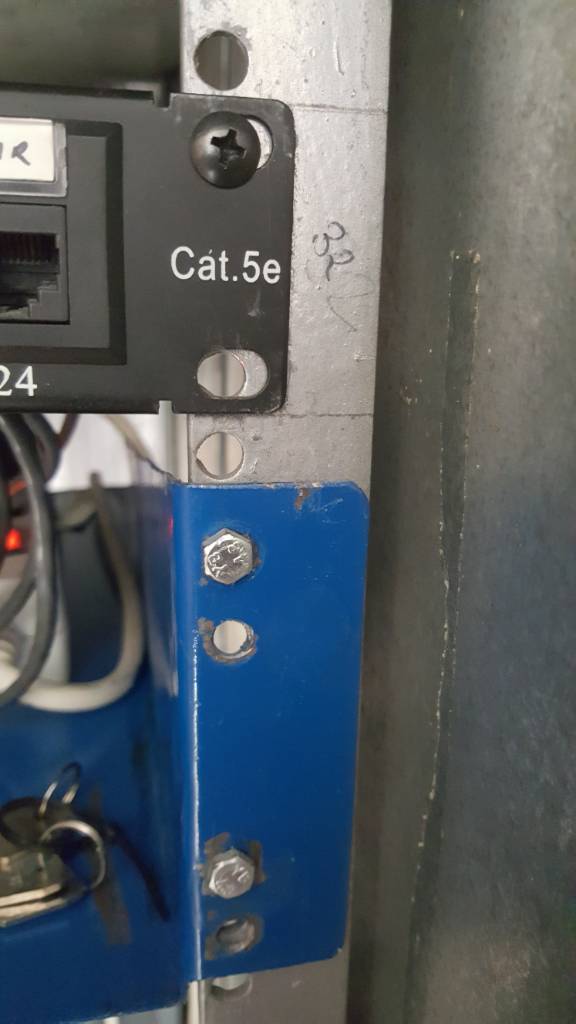

Ma ne mora ni variti Vedo, može jednostavno pošarafati. Šaraf s maticama i podloškama će biti dovoljni da to bude čvrsto. Nije to teško napraviti s L profilima, ne moraju biti cijevi pretpostavljam da je za rig, a ne za server koji je dosta teži

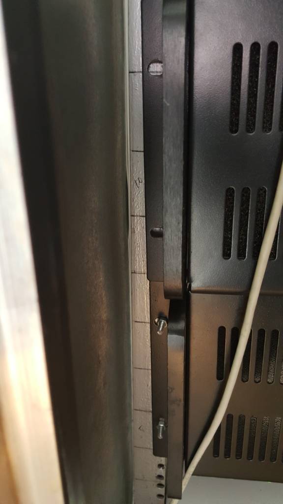

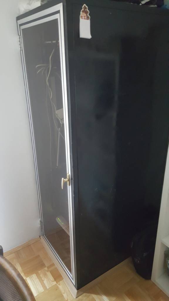

pravio ja sebi davno standarni U dubine 60cm, kad sam renovirao kucu svi putevi vodili u ovaj rack cisto ideje radi
vidi nije to tesko napraviti ja sam te rack rails pravio od L profila 30mm rupice nadji mjere na google, kod mene su 2 lima vanjski ovaj crni pa izmedju izolacija i onda opet lim i onda unutar idu vodilice, naravno ventilaciju moras rijesiti. da ima posla ima narocito ovo sto sam ja radio...dok sam studirao u sarajevu kupio sam 4u codgen kucista mislim u plusu... ako se drzis standarda sirina je standard, visina koliko zelis U uredjaja a dubina je najbitnija ako planirase neke vece servere onda to mora ici dublje kod mene je 60cm uhg dobro prostudiraj
