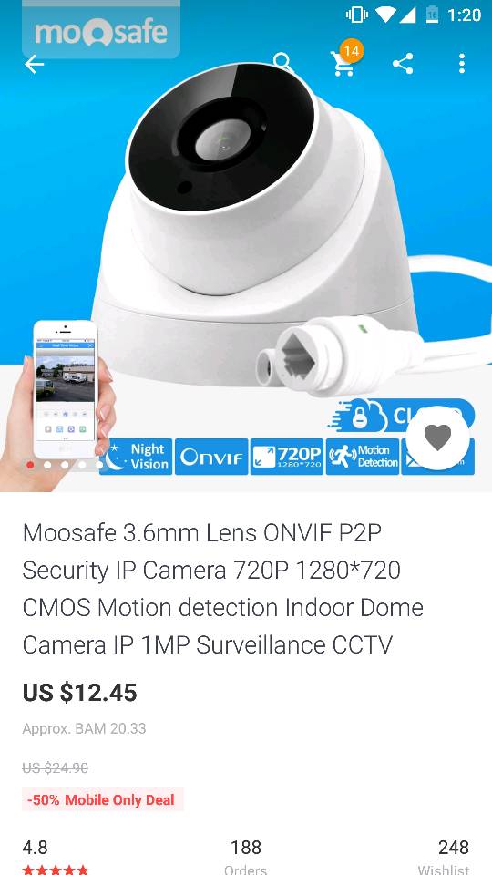

    Mani se bezicnih varijanti i cloud servisa. WiFi je podlozan sabotazi a i puno je prometa (4-8Mbita po kameri). Nedavno sam kupio 720p kameru za 20 KM i uopste nije losa, posebno nightvision. Snimaca mozes naci za nekih 40KM otprilike, sve ovo imas na aliexpressu.

    Ma mozes i ti uslikati ili daj mi model.
    Nekom varijantom slaganja u neki ormar bih i mogao kablove razvuci.

    720p, ako je najveca udaljenost veca od 5m idi na 1080p. Dahua i Hikvision su skuplji ali znas sta dobijas. Izbjegavaj najjeftinije Dahua jer su slabasne po noci.[​IMG]

    @black koliko bi kostalo sve lupam da se uzme ovako neka kamera koja je solidna i po noci, kablovi svi i da se spoji na pc, i kako ide sa snimanjem, gdje ide memorija, brise li se nakon nekog vremena i sl. Hvala puno unaprijed!

    Više me interesuju ipak ovi modeli od 15ak USD-a haha, znaci jedna takva kamera, ploca od IP snimaca, disk i adapter za struju mozda bi se moglo uklopiti cak sve do nekih 150KM max, hvala puno na infu ;)

    You get what you pay for ili ti ga po naski kol'ko para tol'ko muzike. Nije losa ova kamera sto sam postavio ali konfiguracija ide samo preko PC aplikacije i ne vjerujem joj bas pa sam joj blokirao pristup internetu, svakako gledam preko NVR-a kamere. Nez jesi cuo za Mirai botnet, upravo ovakve jeftine kineske kamere su bile podlozne istom.
