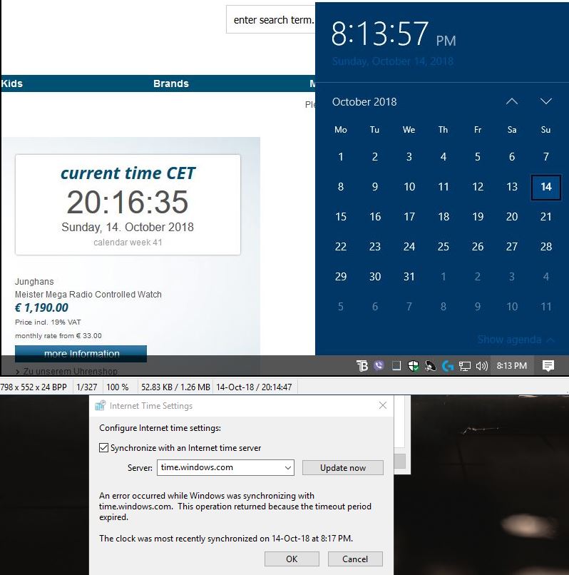

  13. NAILS
    NAILS Veteran foruma
    I kod mene je error, i evo u poredjenju sa onim satom:
  14. hamo pipa
    hamo pipa Komšija
    Kako ovo kod tebe javlja da je sinhronizovan u buducnosti :D
    Sent from my Redmi Note 4 using Tapatalk
