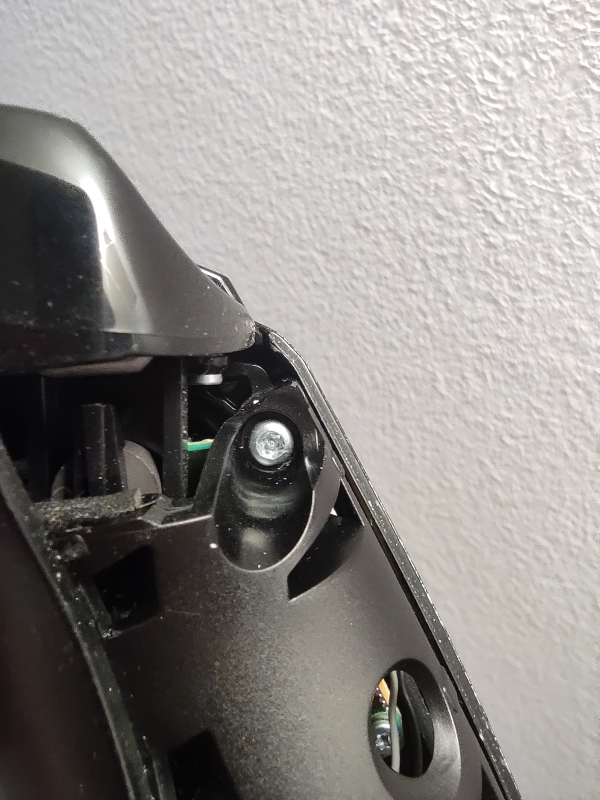

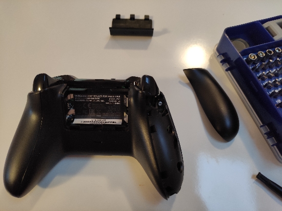

Naručio ja odmah sa Aliexpressa, stiglo u cetvrtak prosli. Eh sad... Fazon je sto se ne moze odvrnuti obicnim, vec je potreban, kako procitah "security torx" T9H, a ne obicni T9, ovaj ima rupicu. Ne znam koliko se navedeno vidi na slikama. Zna li neko gdje se ima kupiti neki jeftiniji komplet ovoga, nasao sam neki ali 30 KM, sto mi je nepotrebno, radi jednog bita. Sent from my Mi Note 10 Lite using Tapatalk
Ja sam svoj rastavio sa obicnim ali sam se dosta napatio. Tacnije imao sam problem samo sa jednim sarafom (zadnjim) i bas on nece pa nece. Ali uglavnom moguce je.
Vala nisam probavao na silu, da neeto n3 slomim, a vidim da su isti. Sent from my Mi Note 10 Lite using Tapatalk

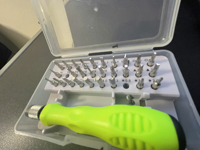

Ja sam za rođendan dobio ifixit onaj toolkit cca 70 dolara već mi je dosta puta baš valjao Sent from my SM-G998B using Tapatalk
Ja imam ovaj , uzeo na eBayu za par USD. nema sta nema, cak ima i onaj trokutasti za Switchov Joy-con. Mogu ti posuditi da se posluzis. EDIT: Nevermind, moj T9 nema tu rupicu.
Hvala, i ja imam neki Lux-ov komplet, ali eto nema ovih s rupicama. Sutra ce mi kolega donijeti onaj set sto izgleda kao cakija, slikao mi, pise da ima i taj T9, s rupicama. Sta sve nece covjeku zatrebati PS. Ako nekome treba thumbstick, narucio sam vise komada, zasad dva stigla, jedan je viska, pa eto, dajem na poklon. Sent from my Mi Note 10 Lite using Tapatalk
iFixit je alat koji jednom u zivotu ulozis i koristis cijeli zivot. Ovi kineski jeftini mogu posluziti za neke osnovne stvari ali bitovi su premekani i brzo se potrose i ostete. Ja imam neki taj kineski...za sada mi nije los,sa njim popravljam ovako tehniku i odvrcem sitne serafice...ima svakakvih bitova.
