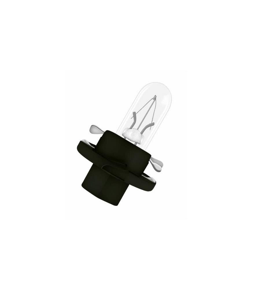

    [​IMG] Crkavaju mi stalno lampice na instrument tabli. U motorexu nadjoh iste ali crkoshe opet cim sam ih stavio. Vidim da su kod mene 14v a u motorexu mi dadoshe 12v. Zna li neko ima li je jos negdje kupit ovih lampica po mogucnosti LED. Iso sam u Xenon.ba ali nemaju
  2. dams82
    Ne znam kako mogu biti 14v kad su sve sijalice na autu 12v. Proveti punjenje alternatora, da nije regler rikno pa diže napon.
