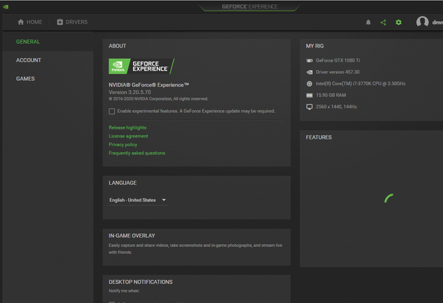

    Probaj sad geforce expirience, mozda zbog tog nije moglo :D
  4. NAILS

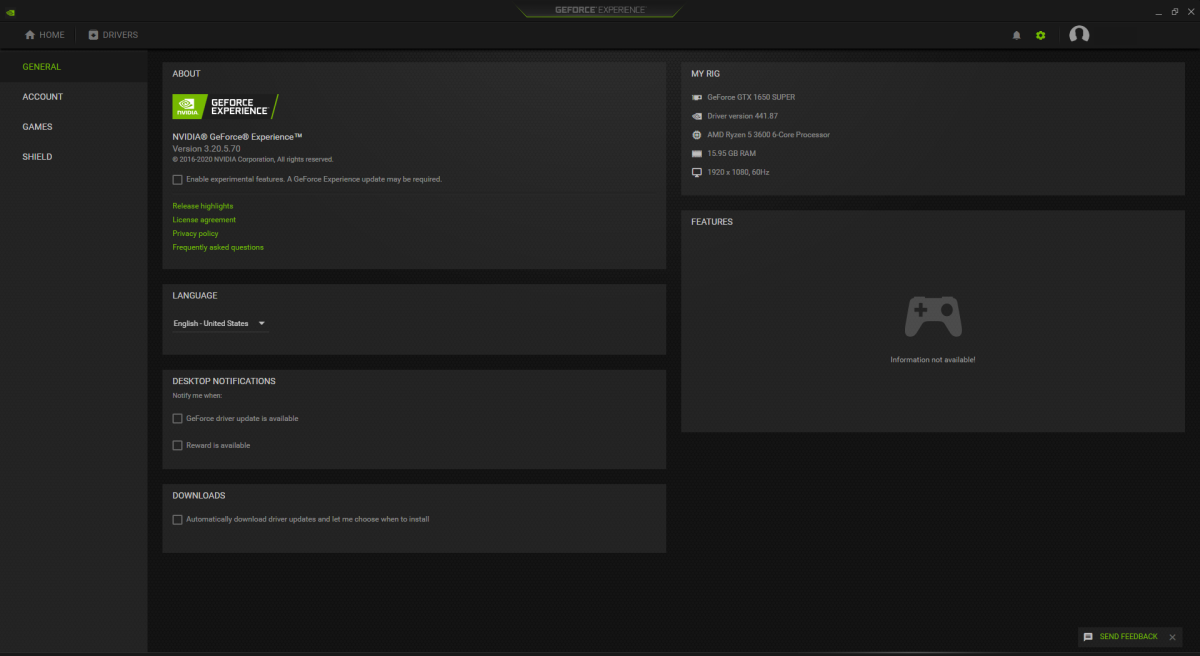

    Probao sam, nemere :D Stvarno nece. Na supportu mi kaze lik: cudan problem. Kontam se, sve si mi rekao.
    Mislim da je ipak neki region block. GFE ne radi u svim zemljama. To je prvo sto te pitaju.
  5. dmr
    kako onda kod mene radi? Jedino da nije kombinacija modela grafe i zemlje :D
  6. NAILS
    Tako se ponasa. Mozes instalirati GFE ali ne mozes koristiti nista. Nema meni popup error da nema konekcije. Ako instaliram stariju GFE verziju, ona se sama updateuje. Znaci ima neku online povezanost. Ali serveri za shadowplay i instaliranje drivera, ne rade. Sasvim je moguce da je do INNO3D plus zemlja plus ko zna sta jos.
    Ovaj je problem prisutan kako postoji GFE. Sve su to diskusije bez nekog fixa. Zato mi je zao sto nisu ostavili shadowplay opciono kao stand-alone. To je jako dobar i mocan alat.

  9. dmr
    Meni se nikada nije desilo da ne mogu pokrenuti GFE jer je server down, nisam ni znao do sada da se mora spajati na neke servere :D Evo sad disejblo internet i pokrenem snimanje sa shadowplay, je li ti serveri samo moraju biti kod instalacije GFE?
  10. NAILS
    Ne mozes se ulogovati. Ne znam kako ti radi. Ali doslovno bude ovako kao kod mene kada serveri ne rade:
    Vidiš kako gore desno nema onog Shedowplay znaka. Tako je kada su serveri down. Ili se ne mozes ulogovati ili se tako uloguje offline. I onda kada startas igru, nema overlay.
    Kod mene je u hibridnom stanju. Rade serveri pri loginu i provjeri accaunta. Rade serveri kada se treba updatovati GFE, ali ne rade za shadowplay i za download drivera.
  11. dmr
    A da sad sam se sjetio da kod svake instalacije pri pokretanju GFE mora se ulogovati, ali mi to prodje ok uvijek. Koja ti je verzija win10, da nemas neku stariju?
  12. NAILS
    Win je up to date, 20H2.
