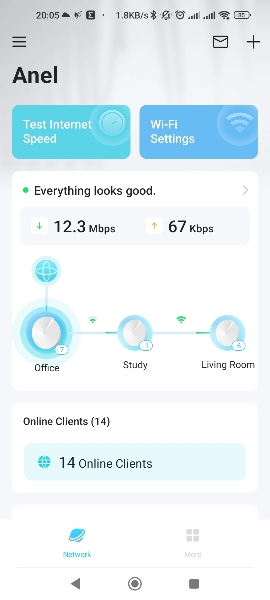

    Ja kuci imam mesh sa 3 deco m5 uredjaja u tom najlosijem scenariju gdje su svi povezani bezicno i tacno je da se na trecem skoku pofino gubi brzina ali opet bolje je i to nego da nikako nemas interneta u pojedinim dijelovima.
    Kod mene je ovakva situacija sa mrezom:

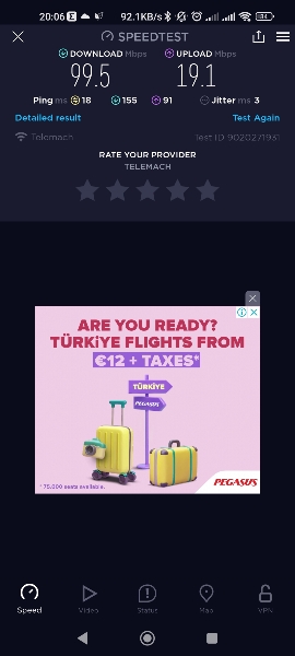

    I kada sam spojen na treci deco ovo su rezultati testiranja brzine a imam 300/20 paket:
    Eh sad zbog same lokacije gdje mi se nalazi ruter i switch kod mene se morao kaciti jedan na drugi deco pa se ovoliko gubi, situacija bi vjerovatno bila bolja da je nekako glavni uredjaj na sredini kuce a da se ostala dva kace na njega u tom slučaju bi se jedan skok izbjegao.
    Ako se odlucis na deco uredjaje budi spreman da nemas skoro nikakvih naprednih opcija za podesavanje.
