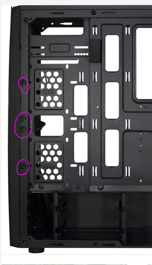

  10. NAILS
    Nisi napisao koje kućište. Elem, mislim da su ti ovo zakacke koje drze prednji panel:
    Ako ne, onda su ti sa unutrašnje strane.

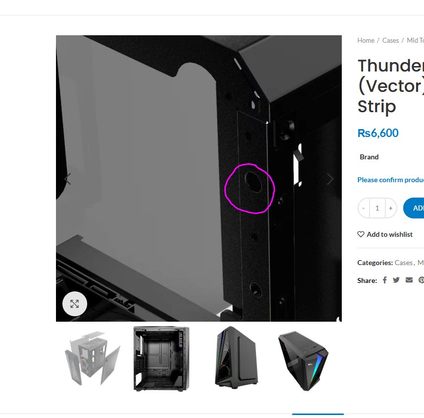

  11. MadbaLL
    MadbaLL Overclocker
    Ovo kućište je u pitanju: https://www.inter-tech.de/en/products/case/gaming-tower/thunder
    Mislim da nije to, jer s unutrašnje strane imaju kao neki plastični nosači sa prorezom koji se raširi kad prođe kroz rupu :).

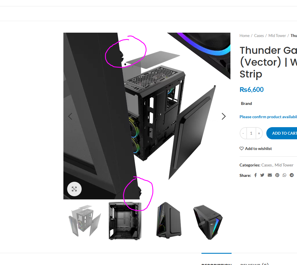

  12. NAILS
    Ito kao kod mene. Stisneš ove pinove da se provuku vani:
    Imaš ih 6, evo rupe:
    MadbaLL likes this.
