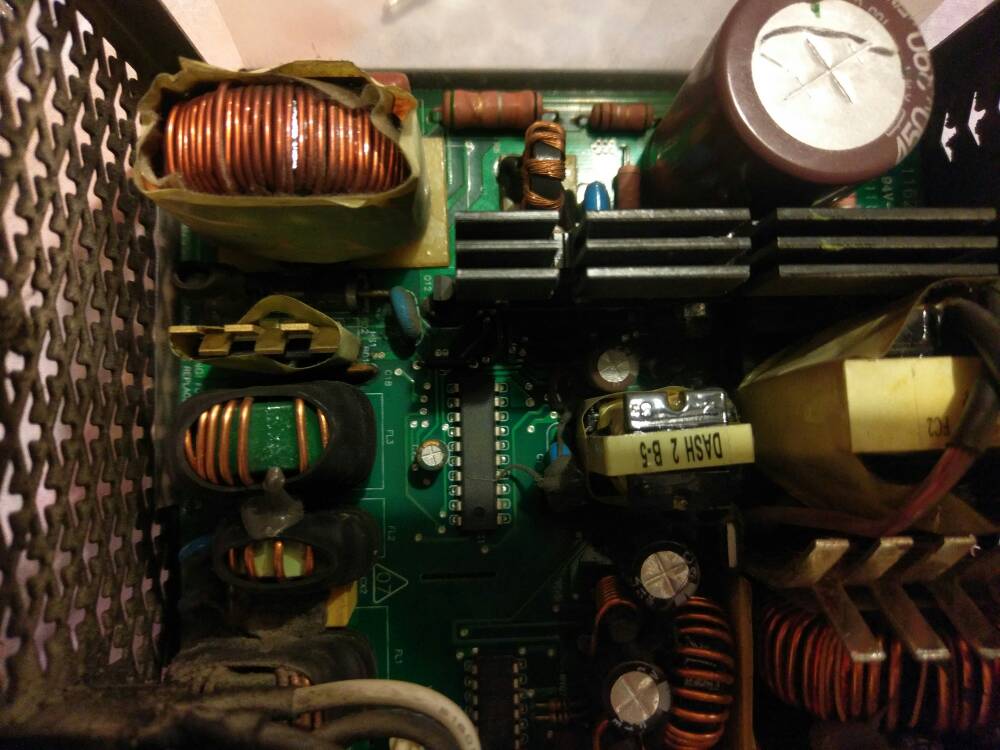

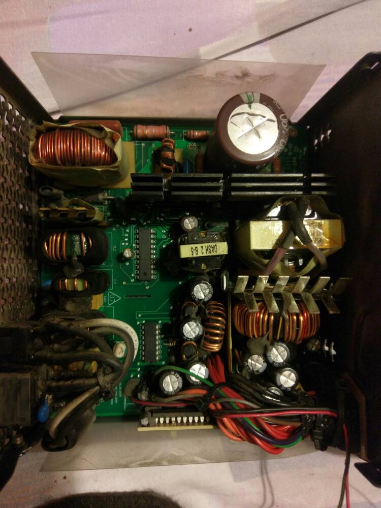

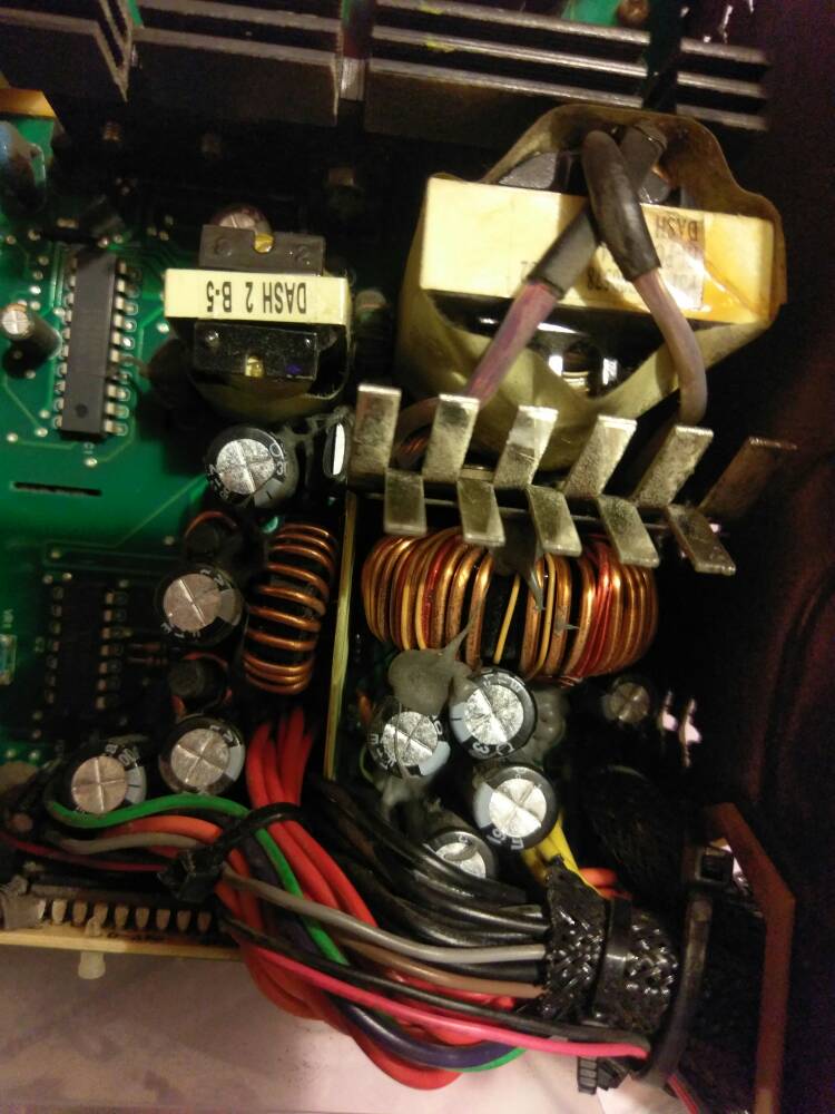

  7. vutra
    vutra Komšija
    [​IMG][​IMG][​IMG]
    Big enough?
    Natipkano s mojega Ejđ Ti Si 10
  8. dmr
    Ne vidi se bas ovaj sto je na samom izlazu zica iz napajanja, ima li ispod jos koji? Ovi izgledaju ok ovako na prvu, pogledaj i sa strane ima li imalo ispupcenja. A najbolje bi bilo posuditi neko napajanje pa probati.
  9. vutra
    vutra Komšija
    Re: RE: Re: Računar se ne pali
    Ima jos jedan ispod, ali i on je "ok".
