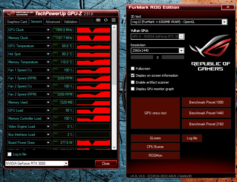

    Ja sam nedavno oprobao jednu MSI 3080 gdje za 20 sekundi na furmarku odleti na 110c memorija :D
  11. Reventon
    To je bas puno kod obojice... Ako je pod garancijom reklamirajte.

  13. dmr
    Furmark nikad ne koristim, vjerujem da bi i kod mene ovako bilo :D
