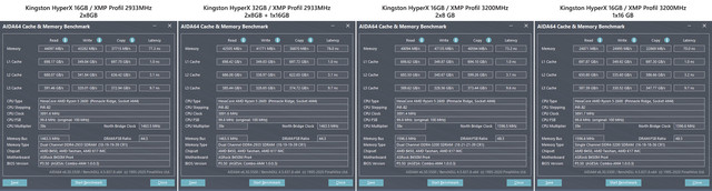

    Kupio sam dodatnu pločicu rama od kolege @Shonfon . U pitanju je isto HyperX 3200MHz ali je jedna pločica od 16GB. Radi bez problema i Dual Channel je dalje aktivan?!
    S tim da sam morao spustiti na 2933 MHz kako piše i u specifikaciji ploče, malo je i brzina čitanja/pisanja sporija u odnosu na opciju sa 2x 8GB @ 3200MHz. Razlika je -12%.
    EDIT: Single Channel (1x 16GB) je upola sporiji.
    Čisto da podijelim info.
