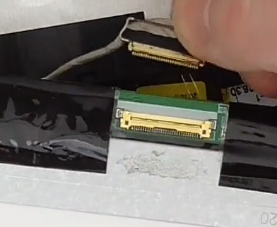

    Nije to bas lako znati je li isti konektor kada ovako na lenovu/laptopu izgleda:
    Moze izgledati isto ali da ne odgovara. Ako je moguce montirati IPS onda je neko sigurno odradio. Probaj izguglati.
  6. nFare
    Ja sam htio zamijeniti hd ready sa full hd monitorom i odustao nakon što mi guglanje nije pomoglo. Najgore što ima tih štekera sa jednim ili dva pina razlike 30 ili 32, 40 ili 38, tako da je najbolje znati da li je negdje već nekome uspjelo sa istim modelom laptopa.

  8. zippoo
    ja nisam do sada nisam nikada naletio na konektor sa tim 32 ili 38 pinova...ili je 30 pinova ili je 40 pinova a ovi noviji sada tanki displayi,imaju jos onaj dodatni neki konektor za napajanje valjda ledica
    do sada sam promijenio 3-4 displaya,na raznim laptopima
