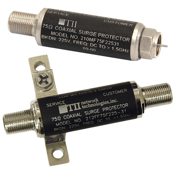

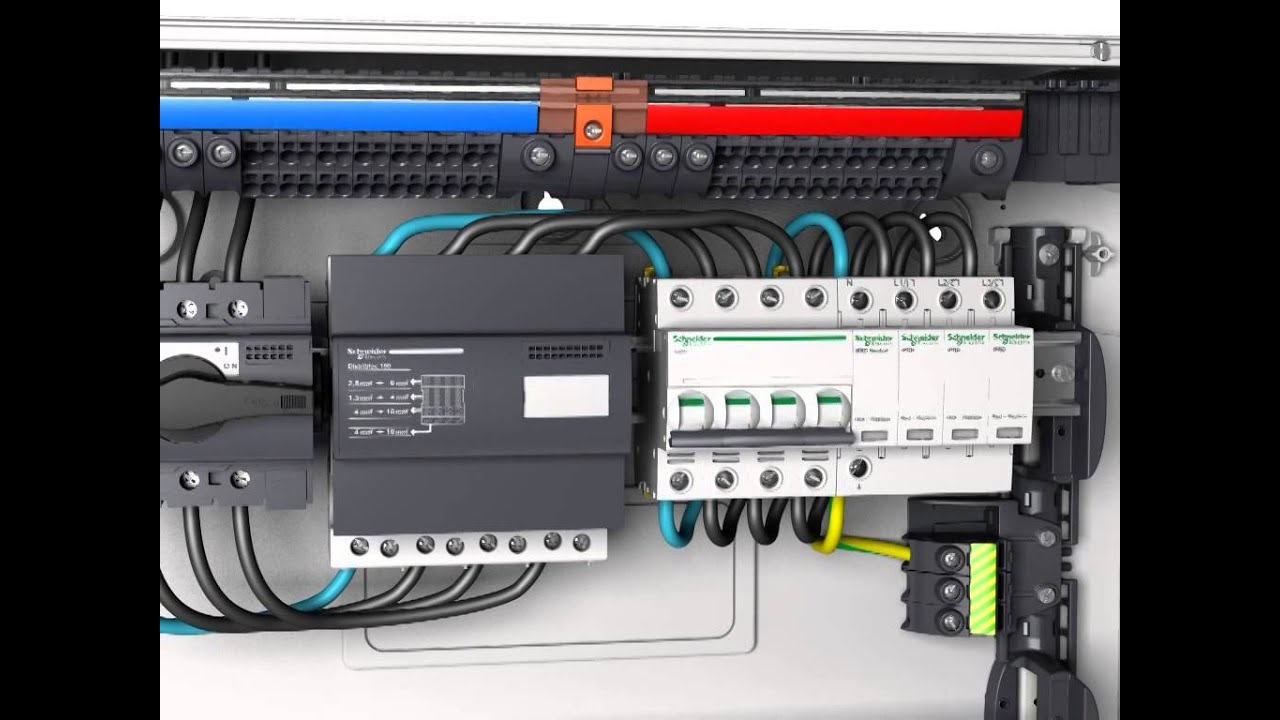

    Ima li smisla surge protector za cijelu kucu?
    A za kablovsku ovo
  19. Stihoklepac
    Ako ti je kuca udaljena više od 100 metara od prve stambene zgrade onda da.
    Ako ti je kablovska, telefon spojena preko bandera onda da
