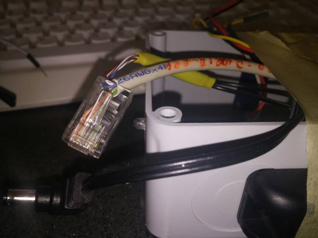

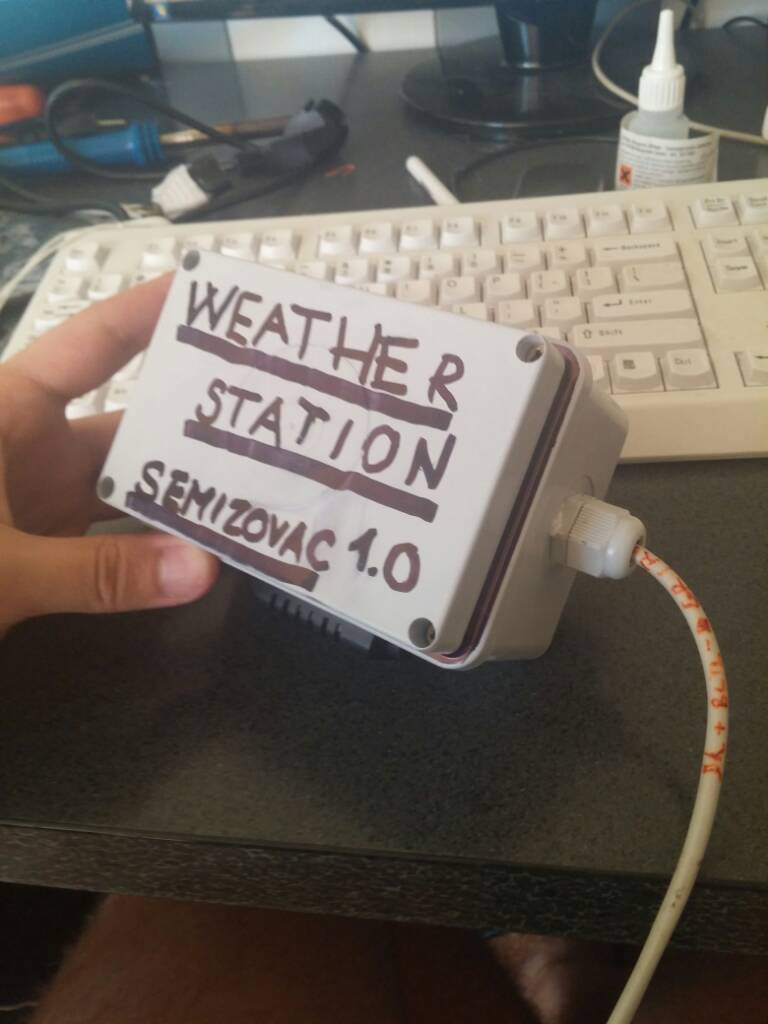

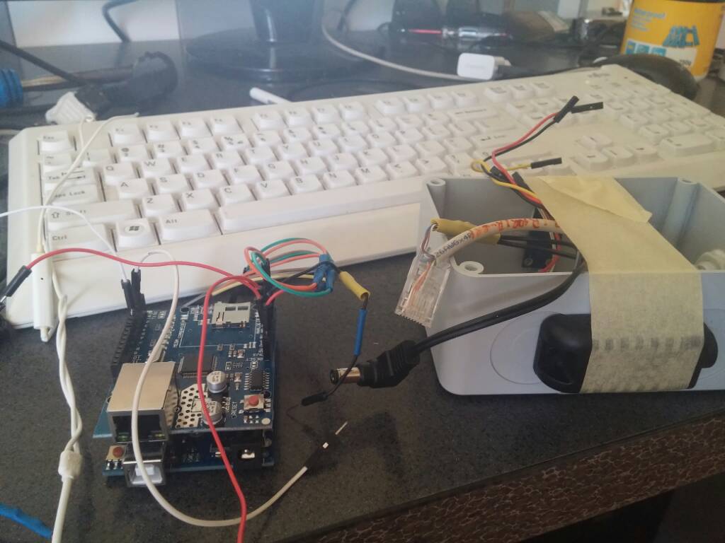

Re: DIY: Meteo stanica Hvala selvin , evo skinuo sam pa listam malo da nadjem inspiracije za nesto novo. Ukratko zavrsio kod za svoju stanicu. Koristim Ethernet Shield i Arduino Uno. Evo link trenutno samo podatci iz sobe dok ne postavim vani http://analog.io/sFV Moram sinhronizirati nova polja koja sam ubacio ali ne znam kako pa sam poslao poruku podrsci.

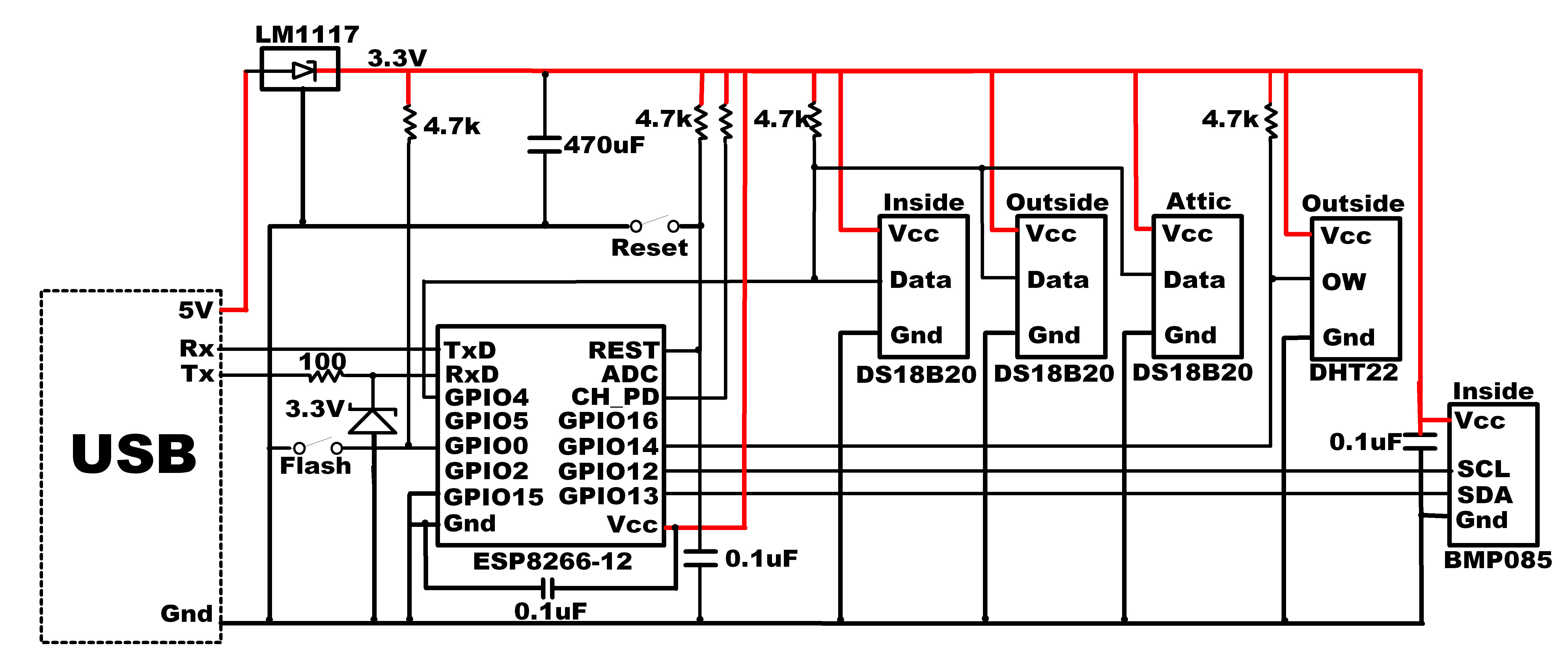

Re: DIY: Meteo stanica IT'S ALIVE ESP-201 proradio iz prve Setup je sledeci: GPIO15- otpornik 4.7k na GND GPIO 0 - otpornik 10k na VCC REST - otpornik 10k na VCC CH-PD - otpornik 10k na VCC Kondenzator 100nf izmedju VCC i GND izmedju pinova na modulu Kondenzator 100nf izmedju REST i GND Kondenzator elektrolit 470mf izmedju GND i VCC ali kod izvora napajanja Jos nisam probao da ga programiram - sutra
Re: DIY: Meteo stanica Evo ja sam zavrsio sve i montirano je. Podatci se biljeze na http://data.sparkfun.com/semizovac a grafikoni se iscrtavaju na http://analog.io/sFV Za ESP-201 cu naci neku drugu primjenu , imam vec nekih ideja. Ovaj kondezator na REST je poslije otpornika? Slab sam sto se tice elektronike.
Re: DIY: Meteo stanica Od pina Rest kondenzatorn ide na gnd a isto od pina otpornik ide na vcc Ovo ti generalna shema ali modifikovane vrednosti prema opisu u predhodnom postu Razlika je umesto nekih otpornika od 4.7 k ja stavljam 10K a GPIO15 spajam preko otpornika 4.7k za gnd a ne direktno
