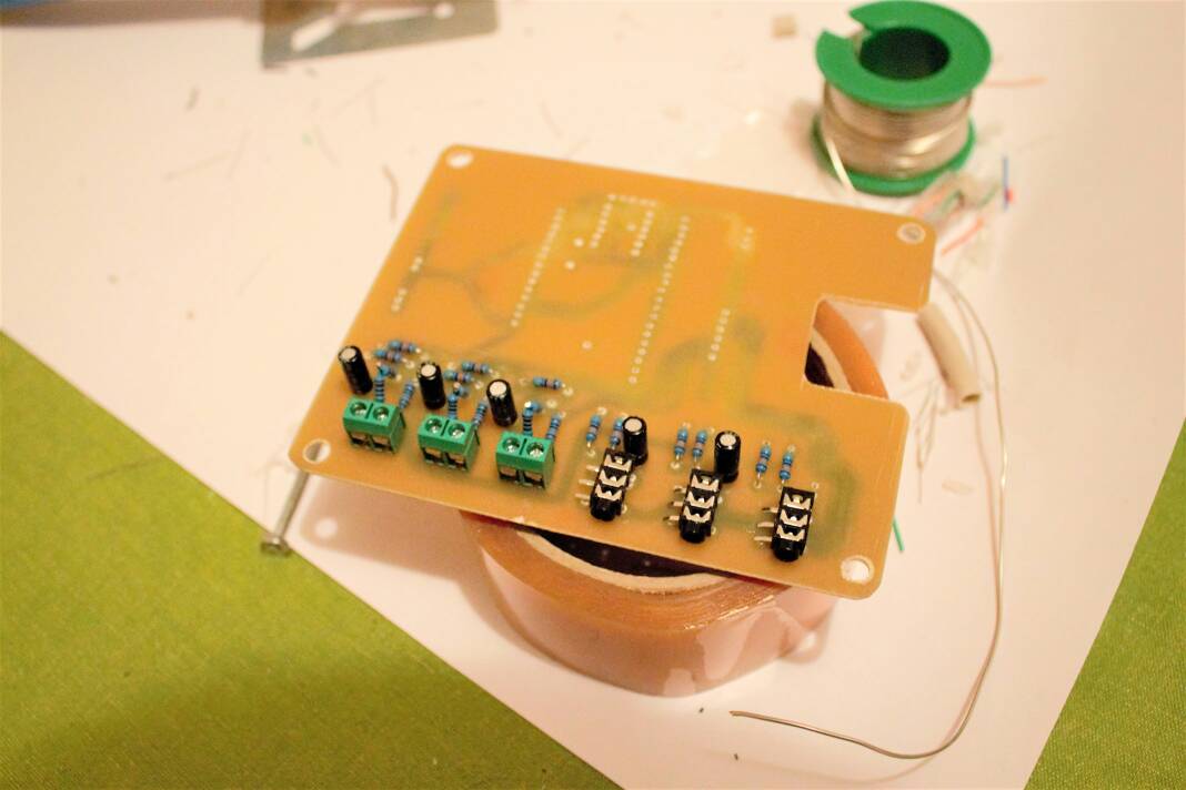

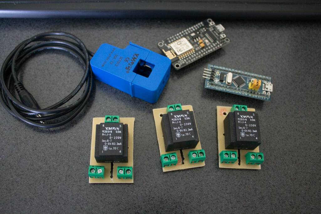

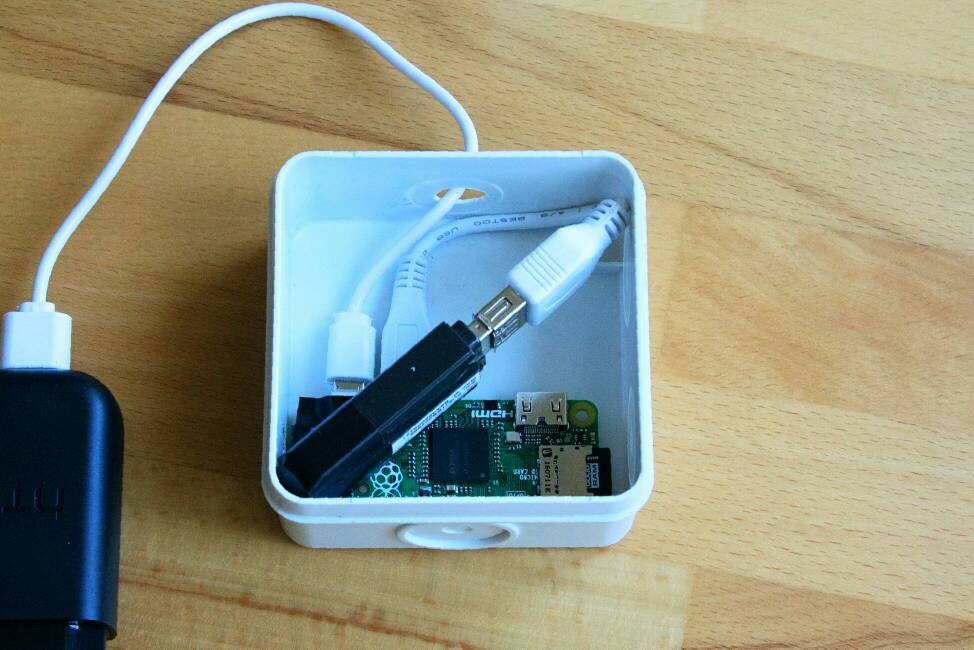

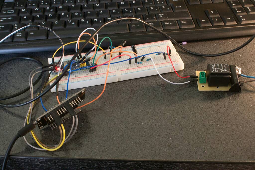

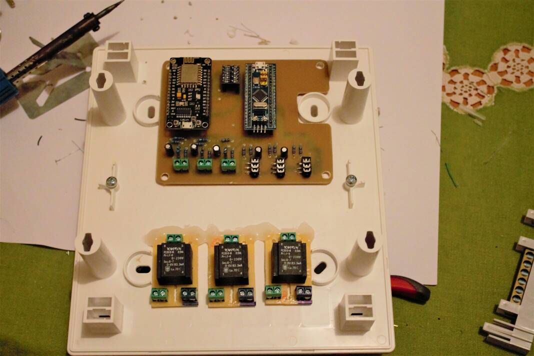

    Trenutno radim na mjeracu potrosnje struje za cijelu kucu. Mjerac je baziran na OpenEnergyMonitor projektu ali ima i par izmjena u odnosu na original. Umjesto ATMEGA328p(na kojem je Arduino Uno baziran) koristim STM32F103C8 (blue pill) plocicu sa eBaya. Kosta oko 2$ ali nudi 10 ADC kanala vece preciznosti od 12 Bita. STM32 je povezan putem serijske veze sa NodeMCU plocicom (ESP8266) na kojoj je instaliran EmonESP. ESP8266 podatke salje putem WiFi-a na Raspberry Pi Zero koji iste biljezi u emoncms bazi podataka i iscrtava diagrame.
    Svaka faza ima svoj 230V-6V transformator za mjerenje napona faze i stipaljku koja mjeri amperazu. [​IMG][​IMG][​IMG][​IMG][​IMG][​IMG]

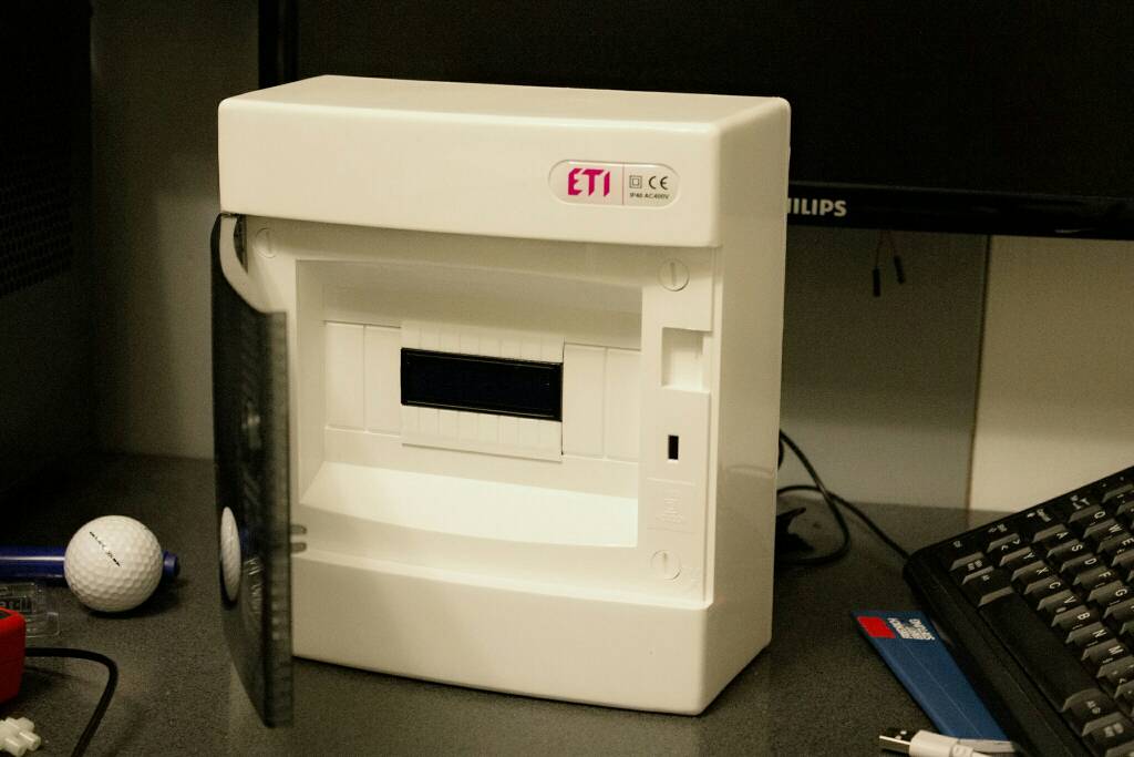

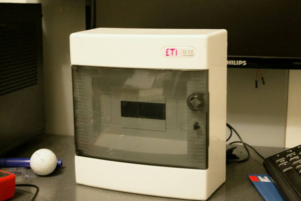

    Bilo je napredka danas , bio sam u Peniju pa mi se svidila ova kutija osigurace. Ovo crno u sredini je 16x2 LCD display. Moram jos PCB za mjerac napraviti pa mogu postaviti mjerac.
    [​IMG][​IMG][​IMG]

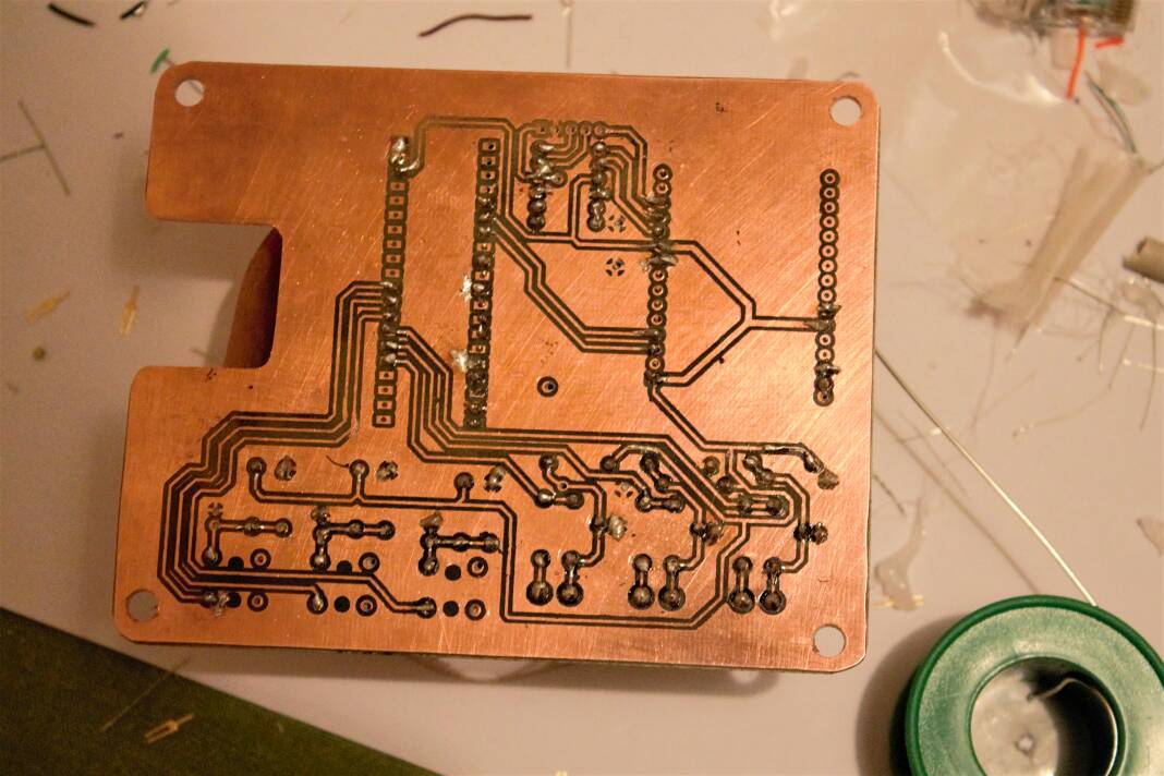

    Work in progress haha , nesto nisam imao vremena ovih dana a moram prvo do Electronic centra otici da kupim PCB. Nacrtao sam sam ja shemu i PCB sad treba samo prenjeti na bakar :D

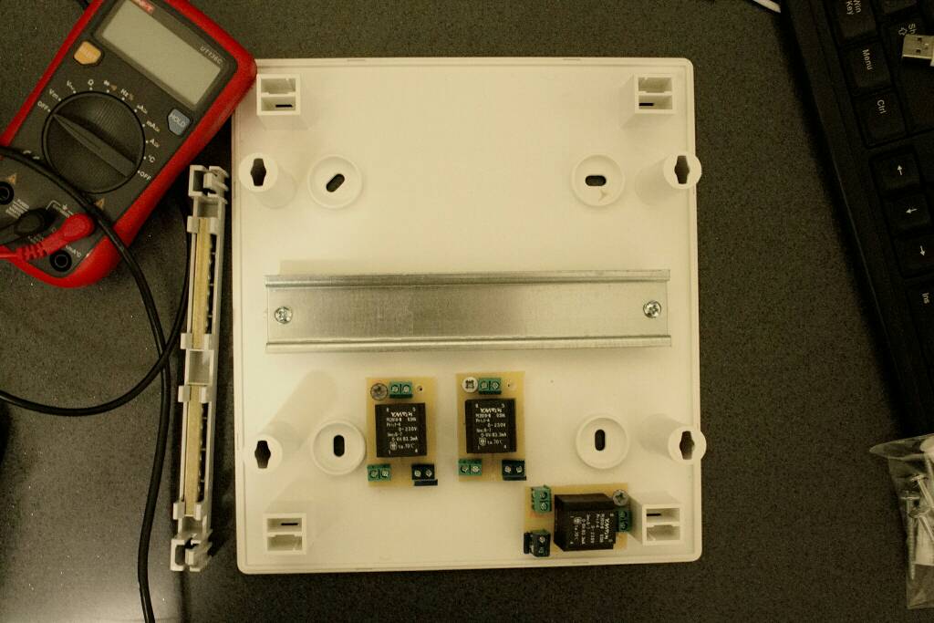

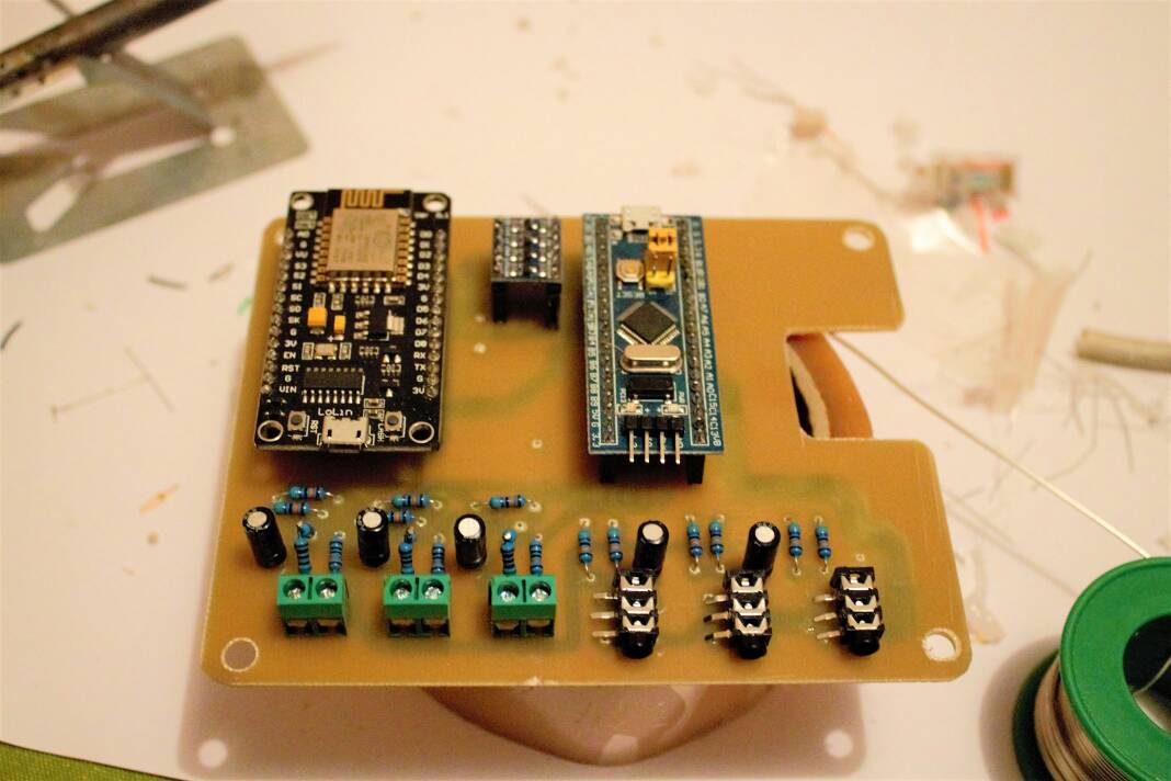

    Hardware je gotov , sad mi je ostalo jos malo software. Vecinu software-a cu iskoristiti iz OpenEnergyMonitora a ja cu dodati kod za I2C display i tipku. Kvalitet lemljenja je srednja zalost ali posluzit' ce svrsi.

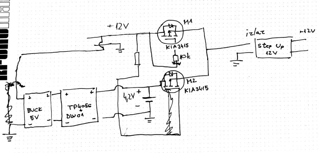

    Narode elektronske struke, treba mi mala pomoc oko DC UPS-a, hocu da da napravim kolo koje ce kada nestane 12V sa adaptera presaltat na bateriju(18650 Li-Ion). Na M1 sam se zajebo na skici, fali BJT koji bi gate od M1 drzao na GND-u kad ima 12V iz adaptera. Bitno mi je da struja ne tece prema bateriji kad imam 12V na ulazu,ada mislim da M1 ovdje manje vise viska ali eto da ne vracam struju u adapter kad nestane 220V na adapteru. TP4056 je obicni linearni punjac za Li-Ion. [​IMG]

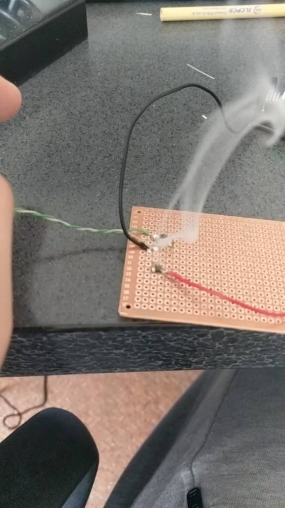

    Burn baby burn :) Nastradao je u svrhe nauke[​IMG]
