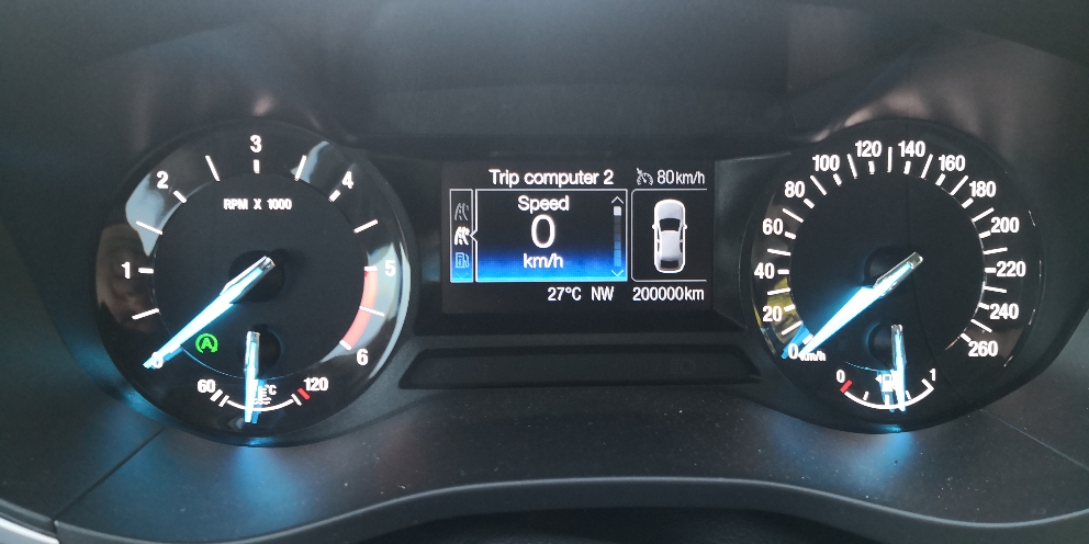

  12. Haker
    Kad prije ubi 100k
    Koliko ima od ove slike sa 200k?
  13. dams82
    dams82 Komšija
    3,5 godine
  14. dmr
    I kod mene prebaci neki dan :D
    dino73n likes this.
  15. Haker
    Svašta, sjećam se kao da je jučer stavio sliku :D
  16. dams82
    dams82 Komšija
    Imaš u quote strelicu I klikni.
  17. Qler
    I moj 200k :) nedavno okrenuo. Hajde da sve bude svima kako treba :)

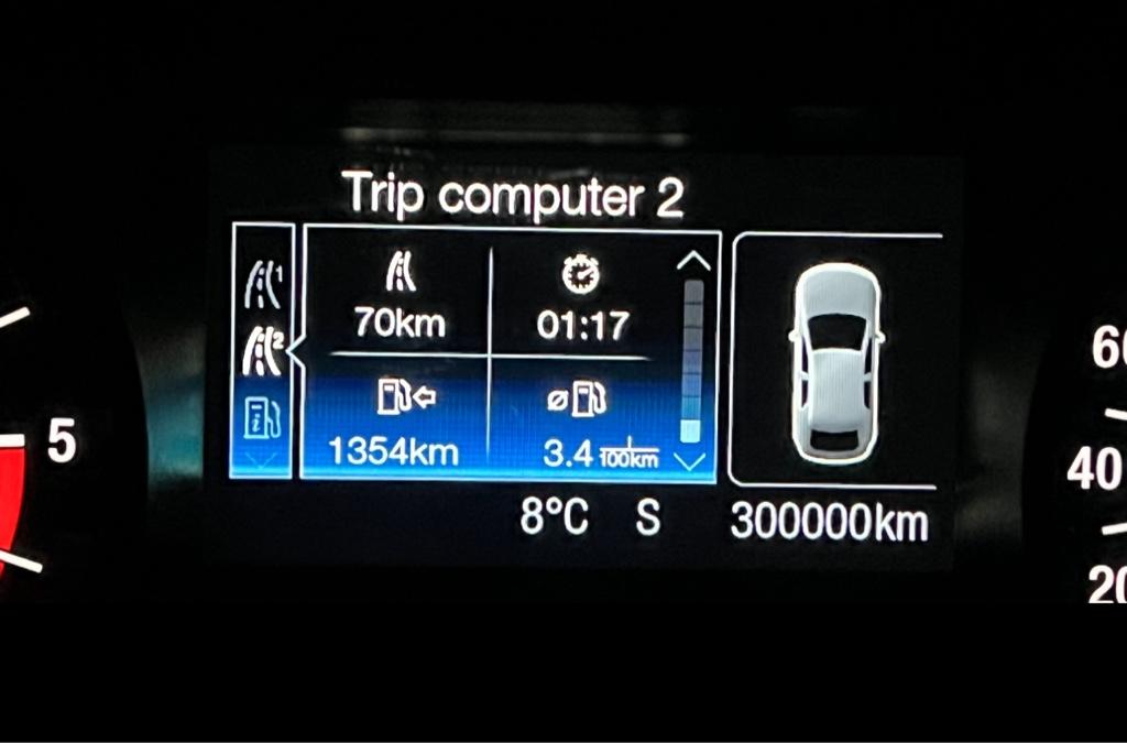

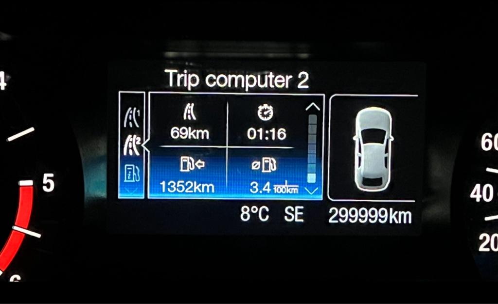

  18. dino73n
    Sa 180k sam ga kupio. Za mjesec ce pune 4 godine. Da sam novo auto kupio ne znam da li bi me ovako poslusao.
    Evo 300k i jos uvijek nista nije otkazalo,nikakvi kvarovi. Samo odrzavanje. Morat cu nekad skinut alternator i odradit neku generalku na njemu jer toga me je najvise strah,da ne ostanem bez struje daleko od kuce. A i anlaser,sa start stopom naradio se proteklih godina. Motor mjenjac i podvozje za kucnut u drvo. Vidim jos 100-150k druzenja bez problema.
