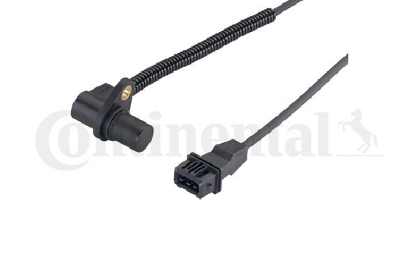

  5. dams82
    Malo mi je nevjerovatno da tako crkaju ti senzori, nije to baš nečim toliko opterećeno... Gledao sam u katalogu, postoje dvije vrste na tom autu, razlika je u konektoru, jedan je četvrtast, a drugi ko malo ovalan(mislim da je taj novija izvedba). Jedan je dobavljiv od proizvođača VDO koji je i originalni...

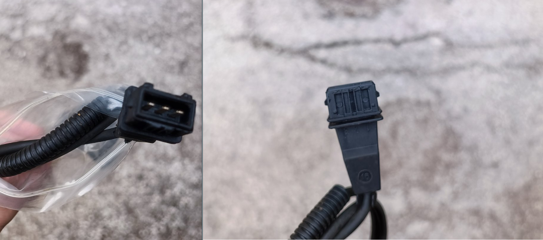

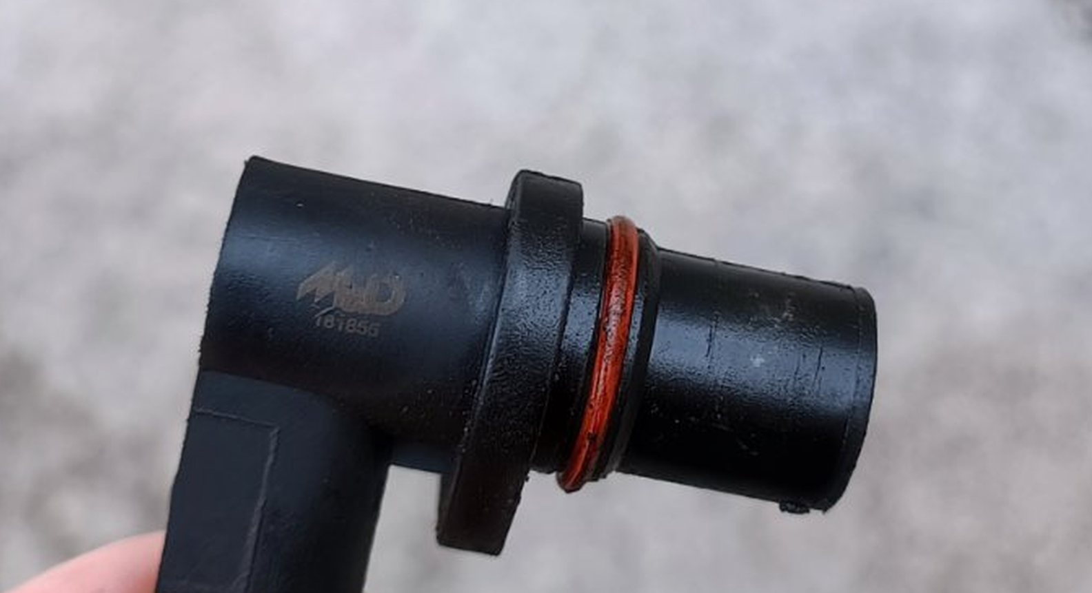

  6. NAILS
    Evo kako kod mene izgleda. Mislim da je ubacen isti, ovo je stari:
    Mozes li mi reci tacno koji je taj "original" sam oda vidim sa majstorom da li smo ga ugradjivali. Hvala drug.

  8. dams82
    Ne znam koji je prva ugradnja na tom autu, ali ovaj VDO (continental brend) se ugrađuje kao original na neka auta. Nerijetko bude i Bosch u prvoj ugradnji. Zamjenski su jeftini, posebno taj sa slike, koštaju do 50KM. [​IMG]
