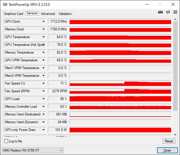

    probao sam vec i istu temperaturu memorije dobijem. inace kutija je meshify c, naprijed 2x 140mm koji uvlace i nazad 2x120mm koji izvlace zrak.

    Ma nema tu lijeka osim da je kao mirzet1976 pod vodeni blok odradis ili neki drugi gpu cooler.Nazalost RMA ti ne gine :(

    Niko ti nece priznati RMA zbog ovih temp na memoriji. Ja licno bih zadrzao kartu, rasklopio je i stavio novu termalnu traku na memoriju, to je par KM a ne gubis garanciju. Vjerovatno neki neki mem. cipovi nisu ni pokriveni i nemaju kontakt sa heatskink blokom.

    Sa 70-80% fan speed uspije oboriti na 82 temp memorije s tim da vise nije tih PC :(

    Nekad davno kupio sam cini mi se Asus HD4870. Kartica je radila super ali temp su bile uzas. Skinuo heatsink pa to je uzas bilo paste nabacano kao malter. Ocistim stavim novu pastu na gpu memu itd temp spale za 20-ak stepeni...

    Ako je to baš ovaj model kartice vidi ovo, možda samo gornji heatsink nije fino poravnat sa donjim (ima posebni heatsink za memoriju) :

    ovdje skineš more power tools software i modaš bios preko rega, mislim da bi trebao samo smanjiti napon SoC napon sa 1.2 na 1.05V tako bi se smanjjila temp za Hot spot i memoriju.

    Hvala za info. Samo sam ocekivao da kartica radi bez ikakvih podesavanja s normalnim temperaturama. S obzirom da evo stalno dobijam temperaturu memorije 94 prilikom igranja a ne zelim rizikovati garanciju/povrat sve su prilike da cu karticu vratiti.
